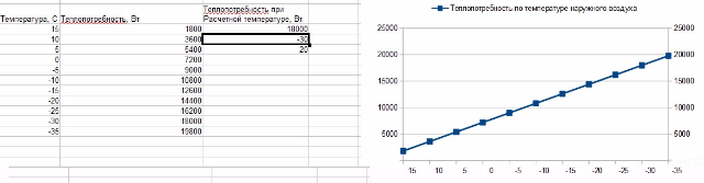

По мощности котла - грубо примерно так:
Минималка у это котла 20кВт (я так понимаю таблицу из руководства). От тактов здесь не избавиться.
Слишком большой расход мощности на полы (конструкция полов ?).
Сэкономить только отключив полы плюс комнатный датчик.
