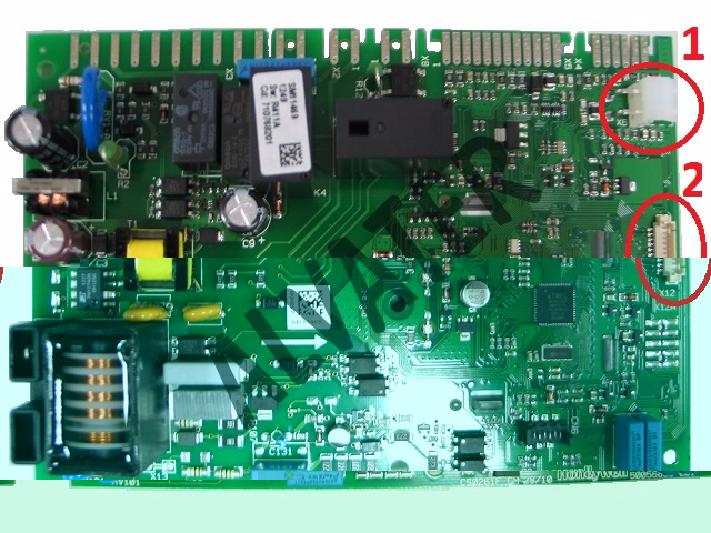

Доброго дня суток! Будьте любезны, подскажите есть ли в газовом котле Baxi EcoFour 24 F интерфейс протокола OpenTherm. Если он существует в данном газовом котле, подскажите где именно он находится!?

Внизу обозначен как USB, в инструкции на схеме "комнатный термостат/дистанционное управление"

Будьте любезны, подскажите это тот вход, который обозначен цифрой 2 на фото?

... "1"...

Простите, но в этом плохо разбираюсь. А к нему как можно подключить интерфейс Open Therm от Zont, просто прикрутить к нему два провода, которые идут от Zontовского Open Therm?

И подскажите, пожалуйста, надо ли с неё снимать пластмассовую перемычку?
