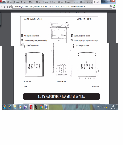

2. Право дело, вложение у вас ужасное получилось :) Обратите внимание на монтажный шаблон, подложенный в коробку к котлу. Там в живую, в натуральную величину все со стрелочками.

Во вложении была картинка с инструкции- как раз шаблон, только я не думал головой

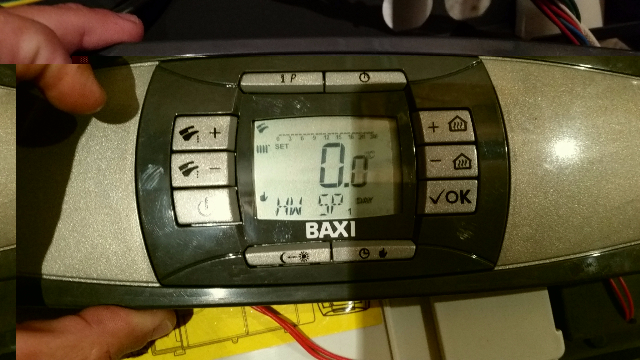

Опять с вопросами. Котел обвязал. Газ подвел. Только вот котел не включается. При включении в сеть котел несколько секунд гудит насосом, а потом все. В общем с проблемами по очереди :( Сделал обвязку.
1. Он у меня стоит в одной системе с электрокотлом. Я включил электрокотел (похолодало). Теплоноситель должен был проходя через газовый котел протоком, нагреваться в электрокотле. Газовый котел при этом выключен. Через 10 минут работы эл.котла, тот отрубается из-за перегрева. При этом на обратке перед газовым котлом температура шкалит, а патрубок на выходе из газового котла- холодный. Т.е. через него носитель не проходил. Пришлось его из системы на время работы эл.котла исключить. Собственно вопрос - в чем затык? Я уж подумал что в газовом котле какой нибудь кран перекрыт.
2. Пытаюсь запустить Газовый котел. Поставил перемычку вместо комнатного датчика (кстати только после этого котел при включении эл. стал насосом гудеть). Вроде включаю все и отопление и ГВС. Котел молчит. Открываю кран горячей воды - на гвс тоже не запускается. Что горит на дисплее видно на фотке. Пытаюсь поднять температуру на ГВС кнопками +/-. На минус кнопка уменьшает, а вот на плюс нажимаешь а температура выше не ставится. Только на уменьшение (кнопка физически рабочая т.к. в других режимах она отрабатывает). И такая фигня и на кнопке +/- ГВС и на кнопке +/- где домик. Т.е. вниз температуру я убавил, а вверх - фига.
3. Захожу по мануалу в п 19.1 -"порядок вывода информации и пред.установки". Там картина репина. Все параметры по нулям. Температурные, давления и пр. На попытку поднять температуру и ГВС и отопления - не реагирует. При этом на AMBON, MODUL, NORF, K REG, BUILD - и др. нормально могу переключать кнопками +/- и менять значения.
Захожу по инструкции гл 20 а там картина как на фотке. Т.е вместо F01 и тд - просто прочерки и ни на одну кнопку не реагирует.
Чего смотреть??
что горит на дисплее
на + не реагирует ни на гвс ни на отопление

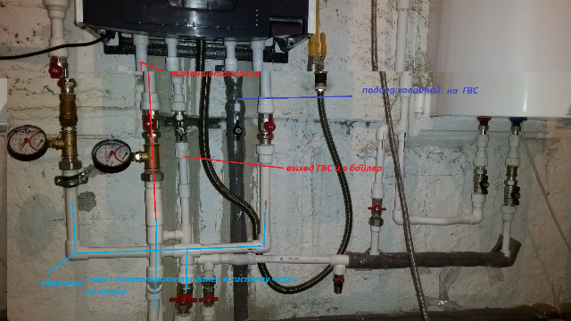

Фото обвязки. с обратки идет через газовый котел на подачу и проходит через эл.котел. Можно исключать котлы из системы. На гвс вода идет в газовый котел из него в бойлер. Либо минуя котел или бойлер к потребителям.
Отправлено спустя 5 минут 56 секунд:
ПС. Уличный датчик пока не подключал. Панель стоит на котле.
Отправлено спустя 1 минуту 28 секунд:
ПС - уличный датчик пока не подключал. Панель стоит на котле в подвале. Давление по манометру в котле 1,5
