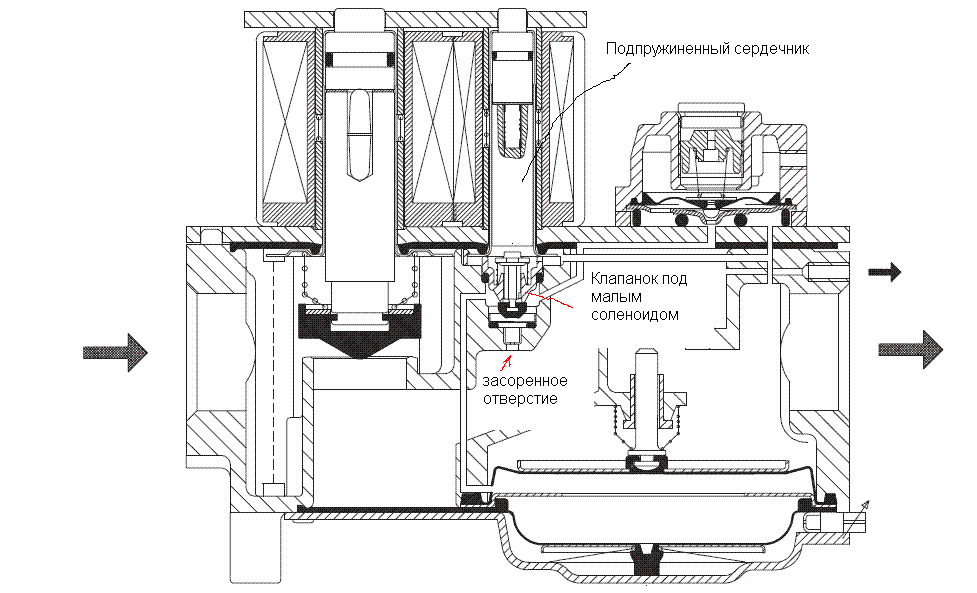

в центре колодца откуда извлекли плассмассовый клапанок должно быть маленокое отверстие диаметром 0,5мм.
вместо этого там кучка грязи!
чистим это маленькое отвестие иголкой и КАРБКЛИНЕРОМ. если карбкклинера нет то хорошо продуваем. отверстие должно просматриваться на просвет (плоховато но просматривается)
Смотрим прикрепленную схему, там показано где засор.
чистим весь клапан карбклинером. сушим собираем в обратном порядке. устанавливаем, опрессовываем мыльным раствором. запускаем котел радуемся.

Re: VK4105 Газовый Кланан Засорился - Почистил Заработал
не ту картинку вставил выше.
вот нужная схема.
вот нужная схема.
