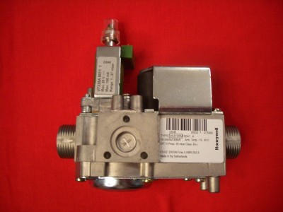

в прошлом месяце остановился котел BAXI ECO3.
Симптомы:
котел пытается стартовать= газовый клапан щелкает, искра щелкает.
пламя не загорается, на панели ошибка E01= нет газа.
в подводящей трубе газ есть. но газ не идет в котел.
вывод газовый клапан Honeywell VK4105 не работает.
что делать?
проверил контакты. снял основную клеммную колодку с клапана (пятиконтактную черную).
начал старт котла, симитировал дребезг контакта чтобы клапан пощелкал (двигал клемную колодку вверх вниз..делал контакт неконтакт).
помогло. котел запустился. но через две недели котел опять встал с теми же симптомами.
Разобрал клапан, почистил забившийся канал на управление регулировочного клапана.
Теперь все отлично работает.
Детали и ход действий:
снимаем клапан =
1. Обесточиваем котел = отключаем подвод газа и отключаем электричество от котла.
2. отключаем электрические разьемы от клапана.
3.для снятия клапана откручиваем два болта снизу которые прикручиваю клапан к корпусу котла.
3.откручиваем накидную гайку которая сверху клапана.
клапан снимается и вынимается из котла с меднойтрубкой которая свеху клапана.
Разбираем клапан=
на газете спокойно выкручиваем четыре шурупа сзади и клапана.
убираем освободившуюся крышку крышку. под крышкой резиновая прокладка. аккуратно отделяем прокладку от клапана. нечего не боимся...спокойно все разбираем, главное не повредить резиновую прокладку
выкручиваем четыре шурупа сзади и клапана. снимаем передную крышку аккуратно отводя от клапана.
внутри малого соленоида (малого электромагнита) подпружиненный шток в своем корпусе вынется из соленоида целиком и возможно останется на клапане.
продолжаем разбирать
отделяем от клапана шток малого соленоида, наклонив на излом, внимание он внутри с пружиной.
под этим блестящим подпружиненном штоком (с малого соленоида) будет пласмассовый клапанок на который этот шток давит. теперь нужно извлечь этот маленький клапанок из тела газового клапана. поддеая отверткой по кругу извлекаем клапанок из тела клапана.
в центре колодца откуда извлекли плассмассовый клапанок должно быть маленокое отверстие диаметром 0,5мм.
вместо этого там кучка грязи!
чистим это маленькое отвестие иголкой и КАРБКЛИНЕРОМ. если карбкклинера нет то хорошо продуваем. отверстие должно просматриваться на просвет (плоховато но просматривается)
Смотрим прикрепленную схему, там показано где засор.
чистим весь клапан карбклинером. сушим собираем в обратном порядке. устанавливаем, опрессовываем мыльным раствором. запускаем котел радуемся.
Общие рекомендации:
я опресовываю мистером мускулом (не охото мыло разводить) брызгаю мистером мусколом все соединения клапана.
если есть утечка то там выростит борода из пены.
сам клапан опресовываем когда печь в работе, поэтому нельзя наливать мыльный раствор или мистер мускул на ЭЛЕКТРИЧЕСКИЕ ЧАСТИ и КЛЕММЫ!
Если в клапане грязи много то задумываемся о фильтре перед клапаном.
по моему мнению можно попробовать установить фирменный автомобильный топливный фильтр на 2микрона.
VK4105 Газовый Кланан Засорился - Почистил Заработал
