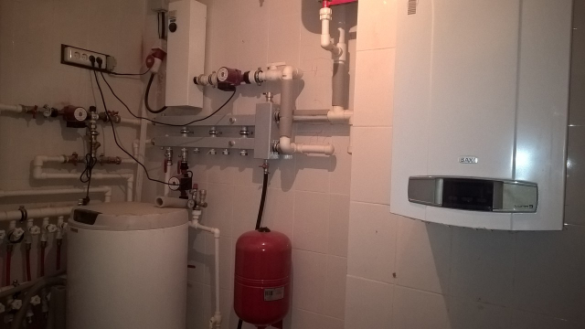

Здравствуйте!
Интересует вопрос как подключить котел одноконтурный котел BAXI LUNA 3 1.310/
Что имеем : собственно котел, гидрострелка север м4, БКН drazice okc 200 ntr; временно электрокотел 12 кВт.
Отапливаемые помещения: дом 134 кв.м. (только теплый пол), в планах на след. год мастерская 72 кв.м. и баня 36 кв.м.
Требуется подключить гидравлику у котла, в инструкции увидел контур гвс (если его так можно назвать, вроде бы покупал одноконтурный котел, шутка))).
Возможно ли заглушить контур ГВС у котла и подключить котел только к системе отопления, с другого конца к гидрострелке.
Наверное я плохо смотрел руководство по эксплуатации и читал форум, требуется лишь понять и простить и помочь...

возможно..вопрос только - как будет регулироваться температура ГВС?Bulat174 писал(а): Возможно ли заглушить контур ГВС у котла и подключить котел только к системе отопления, с другого конца к гидрострелке.

Да. Бойлером-то как управлять собираетесь?
Бойлер подключается к котлу до стрелки и управляется с котла. Остальное все за стрелкой со своими насосами.

А я думаю, что ваши варианты - полная ерунда и есть всего один правильный вариант.
Подключить бойлер до стрелки, купить комплект мотор+датчик NTC, и пару переходников 1"х3/4".
И не нужно никаких термосмесителей. Котел прекрасно справится с управлением ГВС. С точностью до градуса.

Не подскажите какие модели (мотор + датчик) подойдут в моем варианте(okc 200 ntr + 1.310 расстояние 2-3 метра).

Раздел 2.1.3 генерального каталога. Артикул KFG 71411191•
Датчик вставляется в бойлер в колбу, где зонды термостата находятся. И подключается на плату котла.
Мотор трехходового (сам трехход уже в котле) устанавливается на штатное место и также подключается на плату.
Изменяется параметр F03 котла, после этого котел может управлять контуром UDC/
Подключение по гидравлике:
Подача в змеевик - второй слева патрубок котла. Трехчетвертной. Ныне у вас там заглушка должна быть.
Возврат из змеевика осуществляется обычным тройником в обратку системы отопления.
Ну краны, обратные клапаны и т.п. не упоминаю, это по умолчанию.
Вот примерно так. Дешево надежно и практично

Petrov, по некоторым вопросам смогу вам дать ответ после того как скинете фото вашей котельной ..какое оборудование стоит и обвязка котла какая
