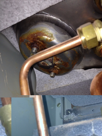

4 года эксплуатации и увидел, что капает с котла ( нувола 3 комфорт 320 ) с низу видно что в районе бойлера ( на фото видно).
Что это за поломка и можно ли ее починить самостоятельно?

Если я правильно идентифицировал - это ревизионный люк? Тогда скорее всего у вас прокладки не держат. Опорожняйте бак, открывайте люк, смотрите состояние проладок. Одна большая, по контуру люка (было дело, текли. Правда на ub inox). И одна на магниевом аноде (по центру крышки вкручен). Первую, скорее, придется ждать с завода, что-то их не держат на складах. Вторая идет в комплекте с анодом. Но его, наверное, все равно придется покупать. От него поди обрубок за 4 года остался.
В любом случае нужно выяснить точнее, откуда сифон

Bahus-спасибо большое, успокоили. Пока зима можно заказать эти детели, помогите пожалуйста в определении этих запчастей, где и как их можно заказать.

Не. Успокаиваться пока не надо.
Повторюсь. Надо точно выяснить откуда льет. Оттуда и плясать.
Вся необходимая информация есть в Аптечке и на инфо-сервисе.
Заходим сюда. Вводим серийный номер своего котла. Система выдаст таблицу запчастей для вашей модели. В шапке будет ссылка на взрывной чертеж.
В таблице указаны артикулы и стоимость запчастей. Анод = 95 номер. Прокладка 197-й. Остальное, если понадобится, с чертежа определяем.
Где купить - ссылка в аптечке. Сейчас посмотрел - прокладки у меня на складе есть, а вот аноды для других бочек. Для Нуволы нема.
Отправлено спустя 47 секунд:
Для начала все-таки откройте люк, все хорошенько ототрите и посмотрите состояние.
