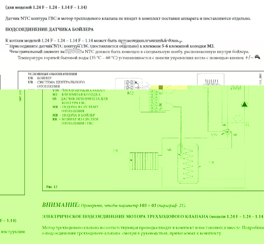

Не нашёл в инструкции. Ткните тупого носом
http://www.baxi.ru/upload/iblock/0d8/ec ... ktsiya.pdf

Страницы 92-94.
У двухконтурных он даже на схеме нарисован.

Получается на клеммную колодку М2 вешаем датчик без учёта полярности, а также по цветам (от края -- чёрный, голубой, коричневый) подключаем колодку с первого рисунка, и подключаем её к клапану со второго рисунка.
Верно?

Вставил датчик в гильзу бройлера, чуть мазнул герметиком, чтобы не выпадал
Далее вскрыл монтажную плату, сразу же нашёл разъём М2
С датчиком понятно -- как и сказали, на полярность плевать. подключил и всё. А вот с клапаном пришлось поморщить мозг. Цветовая маркировка проводов не совпадала с теми, что в жгуте.
Потом прикинул, что скорей всего средняя клемма на клапане соответствует средней клемме на разъёме М2. Прозвонил, нашёл нужный провод, подключил. Правда вот оставшиеся два провода подключал методом тыка. Там на монтажной колодочке даже пиктограммы есть, но они особо не помогли, т.к. тут уже от клапана зависит, как его подключили
Подключил, включил котёл, задал F03=03, запустил.
Смотрю, кран на дисплее моргает, то есть греет воду, но нагревается тем не менее труба отопления. Ясно.. остановил, поменял местами провода белый и красный. И ура! заработало
Всех благодарю!
