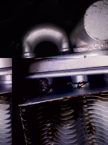

Уважаемые специалисты
на котле mainfour 240f на четвертом году эксплуатации потек теплообменник.
Признаки протечки уже были заметны на втором году при обслуживании. Этим летом начало раз в неделю падать давление в системе, при обслуживании открылось следующее
вид сверху
вид снизу
теплообменник поменял, но теперь хочется понять
1. это нормально раз в четыре года менять теплообменник?
2 такое впечатление что протекает по шву, что может быть причиной?
3. можно ли запаять?

почистить, запаять, проверить

bullet0823 писал(а): почистить
Теплообменник пободной конструкции прочистить невозможно. Трубки - параллельные, а не зависимая змейка. Бестолковое занятие.
bullet0823 писал(а): запаять
Место припоя со временем снова даст течь. На практике хватает на полгода.
По факту при распиле увидите забитые наглухо отверстия, потому пламя и сжигает его что теплосъем водой отсутствует.
