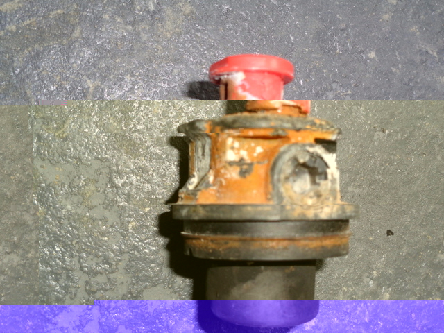

Здравствуйте! Не могли бы помочь разобраться,что случилось с котлом. Он установлен в загородном доме,где мы не очень часто бываем и заметили,что он периодически подтекает. В связи с ледяным дождём не было электричества 5 дней,при подаче электричества сам котёл не запустился,а после его включения опять потекла вода. Позвонили мастеру, но так как были выходные,приезжать никто не стал. Описали проблему,нам ответили,что это ерунда,ничего страшного. у нас дом колхозный двухэтажный,мы живём на втором,под нами соседи,очень боимся их залить,так как нет возможности постоянно находиться,живём в Москве. Извините,за моё дилетанское описание. Прикрепляю фото того что увидели,когда сняли крышку у котла. Очень надеюсь на вашу помощь. Если есть уже такая тема,отправьте меня ,пожалуйста,туда.

А что у вас эалито :shock:

гавное какое то. вода бы белые "высолы" дала бы, но лить может не мало. ведерко в 6 литров сутки. а они доливают и доливают.

Воздухоотводчик однозначно под замену.

Конечно,наверное надо менять,но он весь облеплен ,поэтому там ничего и не видно. Я переживаю,можно ли это оставить до выходных,так раньше нет возможности приехать,или это требует срочной замены? Тогда понятно,всё бросим и поедем. Воды там сейчас собирается немного,подставили внизу ёмкость на всякий случай.

Вода такого не даст. Видимо систему не промыли перед запуском....

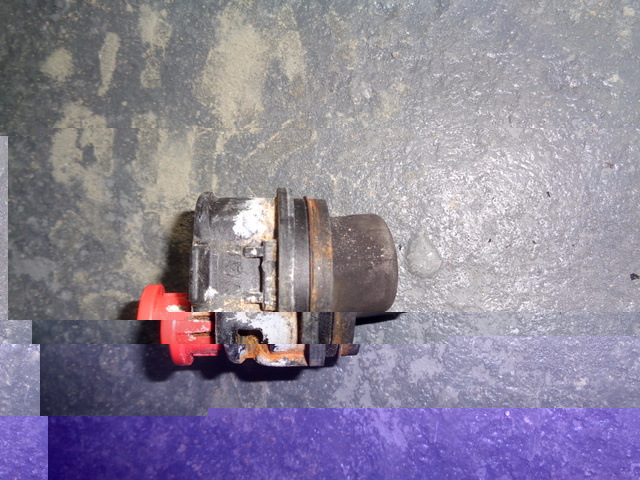

А по поводу течи - думаю все-же под поплавок что-то попало, он и потек. То, что система новая, не значит, что там ничего нет. Вы не представляете, сколько алюминиевого облоя, стружки и проч чепухни вытряхивается из нового радиатора.
И да. Подпиток системы в идеале вообще НЕ должно быть. Если добавляете в систему, то где-то она уходит. А вот где - надо искать.
В любом случае начните с замены воздухоотводчика.
