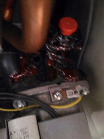

Здравствуйте! Не могли бы помочь разобраться,что случилось с котлом. Он установлен в загородном доме,где мы не очень часто бываем и заметили,что он периодически подтекает. В связи с ледяным дождём не было электричества 5 дней,при подаче электричества сам котёл не запустился,а после его включения опять потекла вода. Позвонили мастеру, но так как были выходные,приезжать никто не стал. Описали проблему,нам ответили,что это ерунда,ничего страшного. у нас дом колхозный двухэтажный,мы живём на втором,под нами соседи,очень боимся их залить,так как нет возможности постоянно находиться,живём в Москве. Извините,за моё дилетанское описание. Прикрепляю фото того что увидели,когда сняли крышку у котла. Очень надеюсь на вашу помощь. Если есть уже такая тема,отправьте меня ,пожалуйста,туда.

А что у вас эалито

гавное какое то. вода бы белые "высолы" дала бы, но лить может не мало. ведерко в 6 литров сутки. а они доливают и доливают.

Воздухоотводчик однозначно под замену.

Конечно,наверное надо менять,но он весь облеплен ,поэтому там ничего и не видно. Я переживаю,можно ли это оставить до выходных,так раньше нет возможности приехать,или это требует срочной замены? Тогда понятно,всё бросим и поедем. Воды там сейчас собирается немного,подставили внизу ёмкость на всякий случай.

Вода такого не даст. Видимо систему не промыли перед запуском....

Если Вы имеете ввиду систему отопления водоснабжения,то там были удалены все старые трубы,батареи и была сделана новая подводка труб к сантехнике и биметаллические батареи. Так что старого там ничего не осталось. А налёт этот как подсохшая ржавчина. Вообще общая вода бывает с примесью ржавчины,поэтому для готовки мы берём из колодца,но у котла же есть фильтр или сетка фильтрующая,извините,не знаю как правильно назвать. Всё дело в том ,что одновременно, год назад,такие одинаковые котлы установлены в трёх квартирах нашего дома. Все они подкачиваются из общей системы,одинаковой водой,и у них всё нормально работает,а проблема только у нас. То есть если бы проблема была бы в ржавой воде,то не работали бы все котлы. Хотя воду сдавали на экспертизу и заключение,что она пригодна для пищевых целей. По ней даже не заметно,что она с ржавчиной,так иногда какой-то осадок выпадает.

Потому что котел и организм человека - две большие разницы. Котлу, например, пофигу на количество растворенного железа в воде, а для человека больше 0,3 (ПДК по САНПиН "Вода питьевая") уже опасно. Тяжелый металл как-никак. И наоборот. Жесткая вода не особо критична к здоровью (по нормам того же САНПиН предельная концентрация не больше 7 мг.-экв/литр), однако для нагревательных элементов (в первую очередь теплообменник котла в нашем случае) это дело жутко губительно.
А по поводу течи - думаю все-же под поплавок что-то попало, он и потек. То, что система новая, не значит, что там ничего нет. Вы не представляете, сколько алюминиевого облоя, стружки и проч чепухни вытряхивается из нового радиатора.
И да. Подпиток системы в идеале вообще НЕ должно быть. Если добавляете в систему, то где-то она уходит. А вот где - надо искать.
В любом случае начните с замены воздухоотводчика.

Спасибо большое всем за советы! Хотя бы я определилась,что надо сразу менять и где могут быть проблемы.
