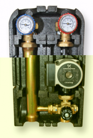

На распределителе установлены группы быстрого монтажа Barberi , две из которых имеют серводвигатель смесительных поворотных кранов vexve (220в).

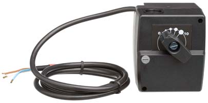

2. Как подключить серводвигатели поворотных кранов к котлу Baxi и сколько серводвигателей он может контролировать и задавать температуру?
Сколько насосов групп быстрого монтажа может контролировать котел baxi?

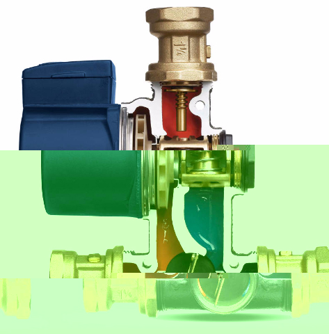

По устройству термовар он же ладомат - Нужен он или нет. Продавать вместе с баком аккумулятором или оставлять?

- я бы оставил как резерв !dulepov.v.m писал(а): По устройству термовар он же ладомат - Нужен он или нет. Продавать вместе с баком аккумулятором или оставлять?

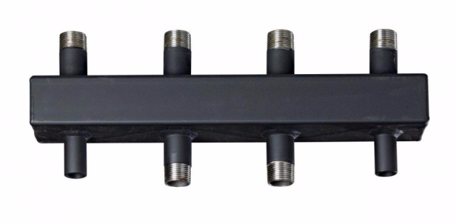

Мы будем убирать пелетник и теплоаккумулятор. Поставим газовый котел подключим его к котловому разделителю который выполнит функции гидрострелки и далее будет работать контуры в зависимости от необходимости.

- он вам не заменит гидроразделитель !dulepov.v.m писал(а): Поставим газовый котел подключим его к котловому разделителю который выполнит функции гидрострелки и далее будет работать контуры в зависимости от необходимости.
- если он может поддерживать температуру обратки не ниже +50 то пригодится !dulepov.v.m писал(а): Я всегда считал, что данный узел (ЛАДОМАТ) необходим только ТТ котлам
Слим не совсем та модель котла ,которая подходит к устройству смесительных узлов ,то есть работу с пониженной температурой !

-(Ладомат) не пойдет !ИМХОdulepov.v.m писал(а): Зачем это требуется газовому котлу и в часности Slim.
для чугунного теплообменника губительна большая разница между обраткой и подачей ,это ведет к коррозии теплообменника ! По этому необходим режим работы чугунного теплообменика с постоянной дельтой например дельта 20 !
