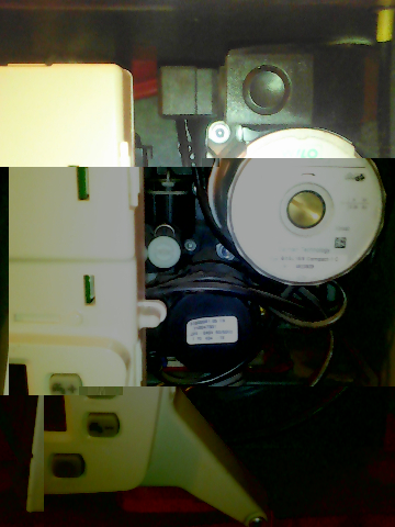

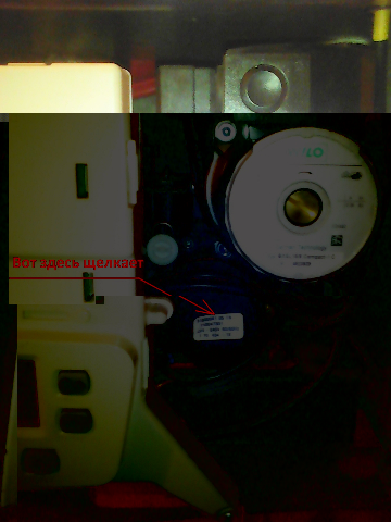

Знающие специалисты помогите, вчера вечером начал щелкать серво механизм примерно 1 раз в 10 сек (щелкает когда котел не горит). На отопление температура стабильная 65 град, но при включении горячей воды температура сильно плавает от 45 до 29 град, хотя выставлено 42. Снял переднюю панель и защитную панель, ни чего не изменилось, визуально при включенном ГВС высота пламени заметно гуляет.( Давление воды в системе стабильное, давление газа на плитке стабильное) это чтоб не возникало глупых вопросов , что в доме не стабилен газ или вода
Отправлено спустя 7 минут 22 секунды:
Вот картинка точнее
Сообщения: 12923
Благодарил (а): 81 раз
Поблагодарили: 1674 раза
Нестабильная работа контура ГВС
показания A08 снимаем во время плавающей высоты пламени.

Всё сделал сам! было вот что- в сервомоторе оказалась влага и один из контактов слегка окислился и подгорел, ремонт обошелся в 9 р 50 коп, за бархатную шкурку , и 100 р за силиконовую смазку, всё работает класс, глаза боятся - руки делают!!!!! А когда позвонил в сервис и объяснил причину, то предложили поменять сервомотор 7 тыс. руб.Собственный ремонт обошелся в 109 руб 50 коп, правда потом контакты еще полирнул . Работа тонкая.

А вот теперь догадайтесь откуда там влага. Картридж треххода вам, барин, надо менять. Всяко дешевле мотора.

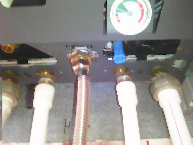

И вот еще, что. Довольно часто падает давление в системе отопления, батареи ни где не текут, ни чего и ни где не капает, но раз в неделю приходится подпитывать систему. Подача воды у меня ведется из колодца насосом, в доме установлен гидроаккумулятор с отсечкой реле давления при достижении 3-х, если бы в подаче воды была утечка, то срабатывал бы насос давольно часто, а так обратный клапан держит хорошо, есть сомнения по поводу крана на котле,через который производится подпитка, но вроде бы закрываю туго. Система отопления не завоздушена. Заранее спасибо!!
Отправлено спустя 15 минут 19 секунд:
Вот этот синий кран

v-romashin921 писал(а): батареи ни где не текут, ни чего и ни где не капает
- только утечки ! на работающей системе утечки будут видны только значительные , обратите внимание на солевые отложения на пробках или соед. узлах это и есть утечки ! А по хорошему надо опрессовывать - сразу вылезет !
Сообщения: 7364
Благодарил (а): 72 раза
Поблагодарили: 812 раз
Ещё один способ обнаружить слабенькую утечку - обмотать стык туалетной бумагой (пары витков хватит), для пущей важности, укрыть полиэтиленом (что бы сохнуть не успевала). :)

Это у вас расширительный бак спустило. Не должно давление так плясать. Это если раньше нормально держалось. Если и раньше плясал - не хватает объема бака для вашего объема теплоносителя.
Что же до утечки - выключите котел, дайте ему остыть - откройте. Возможно внутри котла свищет где. По поводу крана - раз стоит станция, значит на ХВС должен быть манометр. Вот и сравните показания его и котлового. Если в сети ХВС больше - давление в системе отопление бы росло до уравниловки, так ведь?

Bahus писал(а): Это если раньше нормально держалось
раньше стояло нормально.
Bahus писал(а): давление в системе отопление бы росло до уравниловки
Именно так,там до 3-х качает, но на котле я больше середины зеленого сектора не поднимаю, спасибо.Скорее всего так. Когда давление шкалит, то было подкапывание, я просто подумал, что там какой то предохранительный клапан есть, у меня и на Вайланте так было, а по поводу расширителя посмотрю

v-romashin921 писал(а): что там какой то предохранительный клапан есть
Именно так. Есть там такой. Срабатывает на 3-х атмосферах. И если расширитель пустой, то сбросит в нулину сразу.
