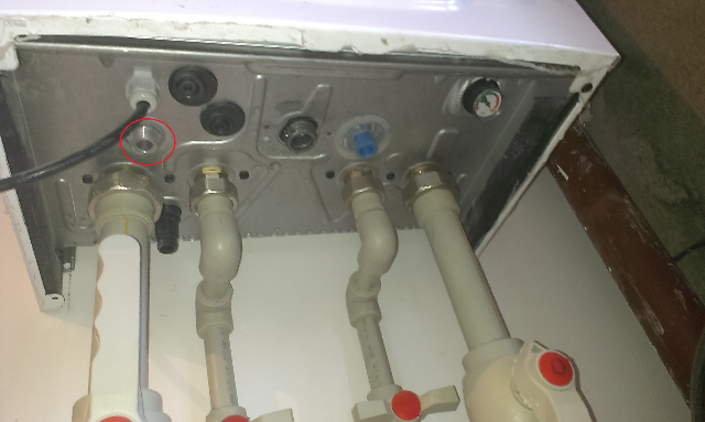

Добрый день. Не могу понять по инструкции, что за вывод стоит на котле. Думаю, что это слив воды с котла. Подскажите, чтобы не было сомнений. То, что интересует обведено красным на фото.

Это аварийный сбросной. Не надо с ним ничего делать.
А сливной сзади. Черный пластиковый.
Ну так-то и в инструкции это все есть.

На штуцера гидрочасти по отоплению не увидел переходников 20-20 их нет или забыли поставить?

Походу нет их там и скоро потечёт. Но людям обычно пофигу пока котёл с низу не проржавеет до дыр.

И ручки кранов подачи-обратки оригинально стоят

Спасибо за ответы. Какие переходники нужны? Можно поподробнее. Специально и залез на форум,т.к. с котлом первый раз столкнулся.

- с Ду 20 под прокладку на Ду 20 резьба наружная или внутренняя !E@E писал(а): Какие переходники нужны?

Это так называемая американка? можете фото показать или схематически показать как должно быть?plehan писал(а): - с Ду 20 под прокладку на Ду 20 резьба наружная или внутренняя !

На водяном счетчике разъемное соединение ,только оно с 20 на 15 ,а нужно 20 на 20!

На подключение воды к котлу тоже так нужно сделать?plehan писал(а): На водяном счетчике разъемное соединение ,только оно с 20 на 15 ,а нужно 20 на 20!

Да ! И отопление ! Хотя на воде там обычная резьба !

Спасибо, будем переделывать.plehan писал(а): Да ! И отопление ! Хотя на воде там обычная резьба !

И что-то никто не упомянул, что они в комплекте с котлом идут.

Квартира в новостройке, котел от застройщика, переходники вероятно у сантехника дяди Васи в гараже.Bahus писал(а):И что-то никто не упомянул, что они в комплекте с котлом идут.

Может ещё подскажете, где приобрести эти переходники отдельно. В моем городе даже в конторе, которая обслуживает Baxi на меня посмотрели, как на ненормального. Все ставят простые американки.Bahus писал(а): И что-то никто не упомянул, что они в комплекте с котлом идут.

Вот смотрите фотку. Это для наглядности объяснение, а то периодически такие вопросы возникают. За качество извините, реально диафрагмой дымохода фотографировал
Выходные патрубки вставляются в композитную гидрогруппу через прокладку. Чтобы они не выскочили - их фиксируют скобами (видно на фотке блестяшки). Выскочить - не выскочат, а при подключении патрубков системы - выходные патрубки будут проворачиваться. Чтобы этого не было - выходные патрубки смонтированы не через круглое отверстие в корпусе, а со срезанными сегментами по 2-м сторонам (это на фотке тоже видно вроде). Тогда они не будут при монтаже прокручиваться. НО. Если с водой (полудюймовые патрубки) все прозаично, то с патрубками отопления чуть хуже. 3/4 резьба попросту не вставляется в отверстие корпуса. Поэтому на ней тоже сделаны срезы с двух сторон.
Это к вопросу "почему так".
Теперь к вопросу "ну и чего делать-то".
Если вы пришпандохаете к патрубку фитинг через подмотку, то у вас останется 2 здоровенные щели, через который теплоноситель будет сифонить мама-не-горюй.
Поэтому в комплекте с котлом идут два переходника. По сути это даже не переходники, а удлинители. С одной стороны 3/4 внутренняя, с другой 3/4 наружняя, только уже полноценно круглая. Это монтируется к выходному патрубку через торцевую прокладку, соответственно щели перекрываются. Ну а дальше вы вольны лепить что и как вам заблагорассудится.
По поводу "в комплекте". Сейчас в магазине у нас уточнял, мне ответили дословно: "в каких-то есть, в каких-то нет". Конкретно в том, который открыл я - переходников не было. Поэтому нет фото в этот раз. А идти на склад, вскрывать остальные - вот вообще влом.
Можно ли где-то такие штуки купить - фиг знает.
Есть частное решение проблемы отсутствия переходников. Если систему делаете полипропиленом, тогда вам понадобятся не американки (муфта комбинированная разъемная они обычно называются. На вашем фото именно они), а муфты с накидной гайкой. Они монтируются с применением торцевой прокладки на внешний элемент. Ща картинку в сети поищу. Ну вот хоть такая.

Проникся я в общем темой. Искали эти переходники для меня реально пол города. По итогу. Данные переходники есть в оригинальном каталоге запчастей baxi. Соответственно есть у них и номера: переходник - 710635700, прокладка - 5404650. Найти в наличии, где либо не удалось. Самое реальное предложение было привезти на заказ из Италии, но срок ожидания около двух месяцев. Но мне повезло, у главного сантехника конторы, которая устанавливала котлы в нашем доме, остался в заначке комплект из двух переходников и прокладок. Теперь я счастливый их владелец, завтра установим.Bahus писал(а):Это для наглядности объяснение, а то периодически такие вопросы возникают.

Токарь за 300 р заменяет Италию вместе с каталогом !
То что привел бахус эта муфта сильно заужает , я бы не ставил !
Если надо прям быстро - то начиная от котла фторопластовая прокладка 3/4 муфта латунная 3/4 сгон латунный 3/4 дальше американка с шаровым краном !

Согласен, но ситуации разные бывают. Кроме всего прочего - у них от производителя к производителю сечение разнится. Тут в похожей теме, если помнишь, предлагали присоединительные комплекты от счетчиков ставить. Тоже самое получается.plehan писал(а): эта муфта сильно заужает , я бы не ставил

А во все котлы сейчас кладут эти удлинители-переходники? Имеем ECO-5 Compact 1.24F выпуск октябрь 2017-го, свежачок. Коробка запечатана заводским способом, скобами. Получал,в скрывал, доставал сам, бережно. Профукать ну ни как не мог. Даже в корпус заглянул, мож примотано где на манер предохранителей. Везде или не понимают о чем идет речь, или даже под заказ отказываются.

К сожалению муфт для полипропилена с гайкой на 3/4 под 32-ю трубу так же нет ни где (3/4 максимум для 25-й трубы, прямо швах какой-то). Пока в качестве переходных муфт вкрутил... два шаровых крана на 3/4, у которых внутри широкая полка на которой прекрасно размещается прокладка. Дороговаты переходнички выходят, но в магазинах в доступности из латуни ни чего больше не нашел.

Последнее время сколько открывал при продаже - везде были. Раньше да, через один клали. Но это больше года уж точно назад закончилось.Alex_Kovy писал(а): Так их что, на заводе класть в комплект перестали?
Может и сейчас халтурят, но не так массово. Не знаю.

В смоленском представительстве могут привезти переходники через пару недель. Пока остановился на таком варианте, это удобоваримо?
Муфта позволит зажать прокладку, краны с американкой - соединение разбирается без слива системы отопления. Спасибо людям, что прислали картинку.
В итоге получилось так:
