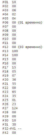

Да забыл указать что котел работает, работал с выносным пультом, по суточному графику в зависимости от уличной температуры (уличный датчик). На данный момент,ВСЕ БЛАГА ЦИВИЛИЗАЦИИ ОТКЛЮЧИЛ, выставив: AMBON=0, MODUL=0, F06 01, F12 03. Но и даже в таком режиме (регулировка по температуре теплоносителя), котел работает с причудами, при установке CH SL= 65, так же один раз выходит на уставку, а потом включает постциркуляцию, но при установке CH SL=71 и выше, работает нормально!

Котел работает нормально, единственное что изменил после промывки: параметр modul=0, AMBON=1, F17=10, все остальное как выше.
