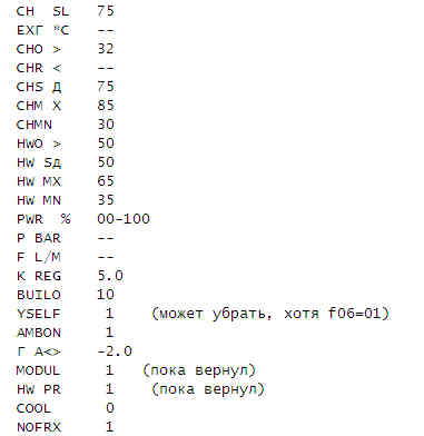

Да забыл указать что котел работает, работал с выносным пультом, по суточному графику в зависимости от уличной температуры (уличный датчик). На данный момент,ВСЕ БЛАГА ЦИВИЛИЗАЦИИ ОТКЛЮЧИЛ, выставив: AMBON=0, MODUL=0, F06 01, F12 03. Но и даже в таком режиме (регулировка по температуре теплоносителя), котел работает с причудами, при установке CH SL= 65, так же один раз выходит на уставку, а потом включает постциркуляцию, но при установке CH SL=71 и выше, работает нормально!

Сейчас попробовал вернуть AMBON, MODUL в 1 вроде работает корректно.
Настройки в приложении, что скажите??? МОЖЕТ ВСЕ ДЕЛО В УЛИЧНОМ ДАТЧИКЕ?
