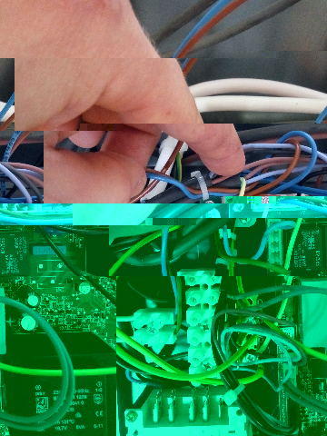

Переключатель на насосе, 3 скорости. Мощность меняется в зависимости от переключателя. Фото подключения электрическое или трубное?
Отправлено спустя 2 часа 52 минуты 41 секунду:
Фото
Отправлено спустя 9 минут 37 секунд:
Фаза на насосе бойлера есть, хотя режим отопление включен. Местная сервисная служба сказала менять плату.
Отправлено спустя 1 минуту 58 секунд:
Не задолго до этого у меня насос основной коротнул, выбило предохранитель на плате насоса. Может быть с этим что-то связано?
Отправлено спустя 4 часа 1 минуту 11 секунд:
Антилегионелла включена. Пробовал замыкать 5 и 7 контакт, насос не выключается. Так же нагревал бойлер до 70 градусов, насос не выключается.
Отправлено спустя 51 минуту 58 секунд:
В режиме "лето" насос бойлера не работает, носос отопления работает. Значит проблема в реле? Возможно ли купить и заменить одно реле, а не плату? И где можно заказать и под каким артикулом?

Как интересно. Может у вас там с коммутацией чего не так? Судя по фотке у вас там тот еще бардачок.

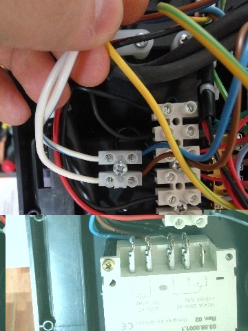

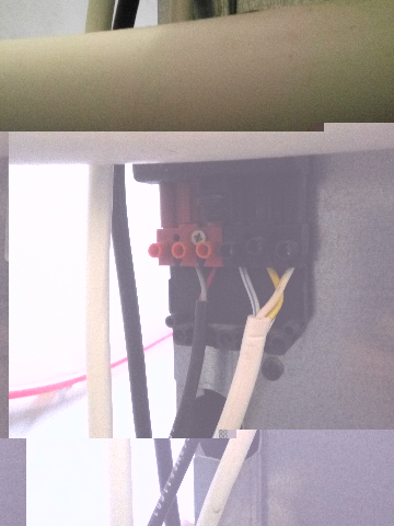

Должно быть не совсем наоборот, но точно не так. Когда все запускал, работало как надо. После того как коротнул насос котла, началась данная проблема. Фото подключения подробного скину чуть позже.
Отправлено спустя 2 часа 12 минут 35 секунд:
Подключение
Насос бойлера запитан от колодки А8 на 1 и 5 контакты
Насос котла запитан на колодку А4 контакты 6 и 4
Питание насоса котла
Последний раз редактировалось Molosh 26 мар 2017, 12:29, всего редактировалось 1 раз.
Molosh
Сообщения: 24
Зарегистрирован: 24 мар 2017, 05:58
Мой котел: BAXI Slim 1.300 Fin
Постоянно работает насос бойлера. Baxi slim 1.300fin
Сообщение Molosh »
Подключение
Программатор гвс подключен черными прводами к разьему м2 переходя в зеленые провода колодки А11. Питание сделал от колодки А3 контакты 1 и 3
Датчик бойлера подключен: черный и красный провод к голубым проводам от колодки А5 контакты 2 и 4
