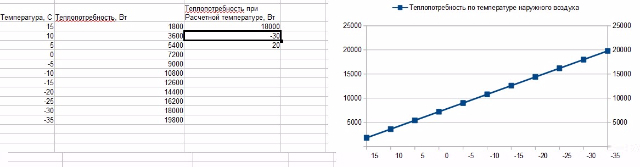

под свои данные подсчитайте, узнаете при какой примерно температуре начнёт тактовать.

dobsan писал(а): узнаете при какой примерно температуре начнёт тактовать.
СПАСИБО!
кажется посчитал..
"точка перелома" при -4гр.
Теплее- тактует,
холоднее - работает в постоянке.

Для себя считал теплопотери в спец. компьют. прогах.

При расчете, зная характеристики своего материала, находил аналогичный в проге.

какие могут быть характеристики при теплорасчете? Это что, экзамен или попытка троллить?
теплопроводность, размеры по температурному градиенту, например толщина слоя пирога стены.
Мне 30 квт полезной мощности хватит за глаза - это грубо 3.5 м3. Другое дело, что котлов с потребляемой мощностью 33квт очень мало.
Есть меньше - нам таких не нать, есть больше, вылазю из тарифа. Переплачивать, чтобы увеличить на (1-5) квт из-за этого не хочется.

A1ekc писал(а): какие могут быть характеристики при теплорасчете? Это что, экзамен или попытка троллить?
- не то и не другое , лишь представление с кем общаюсь !
A1ekc писал(а): теплопроводность
- коэф. теплопроводности ,один из критериев . Остальное ,что вы написали это не самое главное , а градиент вообще не из этой оперы !
По этому я сомневаюсь в корректности расчета ! Я от этой проги ушел нет возможности менять материал !

plehan писал(а): коэф. теплопроводности ,один из критериев . Остальное ,что вы написали это не самое главное
А что главное? :)
Меня прога устроила: все материалы ( холодный штукатурный слой, пустотелый кирпич и др) имеются, никаких левых модных утепоителей.
Достаточно по точности, чтобы определиться с мощностью котла, другие считают по формуле 1 квт каждые 10 м2 с умножением на поправочный коэфф., например 1.2 для подмосковья.
