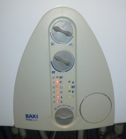

Друзья помогите советом. У меня в квартире стоит котел BAXI Main 24 FI. Ближайший специалист живет очень далеко от моего колхоза и стоит очень дорого . Вернулся из отпуска, спустя 3 недели простоя котла появилась проблема с ГВС. Отопление работает прекрасно, а вот ГВС сначала работал с перебоями , светодиоды на шкале температуры помаргивали как при плохом контакте. Теперь не работает вообще , при включении воды сразу показывает максимальную температуру и не включает розжиг газа. Очень нужен совет, ибо семья большая , всем нужна гор вода )))

Опишите процесс поэтапно: что делаете, что видите, можно фото...

Совет: Для начала заполните профиль. Вполне возможно специалист существенно ближе, чем Вам кажется.
Второй совет: Если всё же сервисмен действительно далеко, то так же далеко и нужная запчасть. А она (запчасть) будет нужна.
Датчик NTC - 99%
Я бы ещё погрешил на некачественное электроснабжение - 1%, но Вы говорите, что отопление работает прекрасно.

Включаю котел . При открытии водопроводного крана индикатор температуры сразу показывает температуру 80 градусов и нагрев воды не включается

В данном случае краткость - не сестра...
Что перед включением, что после включения воды (какие еще светодиоды?)
Как при работе на отопление...

Датчик температуры замените. А лучше оба. Ваш старичок уже старичок. Артикул 8434820. Цена 11,23 ойро
