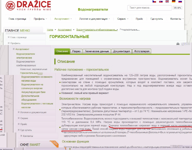

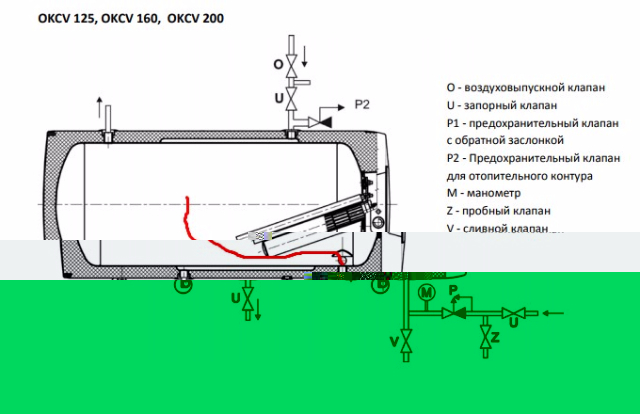

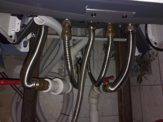

Котел Baxi Luna 3 Comfort 1.240i, к котлу докуплен комплект KFG714111910 (сервопривод трехходового клапана + датчик в бойлер). Сервопривод установлен согласно инструкции котла. Датчик температуры NTC установлен в колбу бойлера - в бойлере есть тен, и штатная колба в которую опущен рабочий и предохранительный термостаты бойлера - к ним опустился и датчик NTC из указанного комплекта. Бойлер стоит на чердаке двухэтажного дома, провода на датчик удлинены медным проводом 0,75 кв. мм. примерно на 7-8 метров. Датчик подключен в клемную колодку М2 котла к контактам 5 и 6, которые соединяются с зелеными проводами уходящими на плату. Панель управления котла установлена на котле, параметры установлены согласно инструкции MODUL=0, AMBON=0, F10=02. На клемной колодке M1 установлена перемычка на контакты 1 и 2 для имитации сигнала с комнатного термостата. Параметр F03 установлен соглано инструкции равным 05. Бойлер подключен согласно инструкции - снизу вход холодной воды, сверху выход горячей воды, вход теплоносителя в змеевик сверху, обратка теплоносителя снизу. К бойлеру наверх (котел установлен на первом этаже двухэтажного дома) идут трубы 3/4. По обвязке ГВС штатная схема с расширительным баком 24 л, обратным клапаном, предохранительным клапаном, автовоздушником. Частный дом, скважина, гидроаккумулятор 100 литров.
Все подключал сам, котел куплен на замену двухконтурному аристону. Сначала радости не было предела, но была она не долгой. Отопление работает, нагрев бойлера работает, переключение с отопления на бойлер работает. Но в бойлере вода слишком горячая 55-60 градусов, на котле поставил 35 (котел в режиме лето - только бойлер), все равно нагревает воду до 52-55 град. При включении горелка включается на полную мощность потом постепенно убавляется и очень долго дорабатывает на минимальной мощности (0-25% когда рядом со значком горелки уже нет делений означающих мощность).
Первым делом решил проверить датчик NTC. Проверял так - в емкость наливал воду разной температуры, измерял температуру ртутным термометром, тестером с выносной гальванической парой и вторым тестером измерял сопротивление датчика. Датчик, термометр и пара от тестера для измерения температуры одновременно и вместе лежат в этой емкоти с водой. Датчик показал практически идеальный результат, фото так же прикладываю, справа мои измерения. На концах проводов датчика и на концах удлиненных проводов тестер показывает одинаковое сопротивление.
Бойлер горизонтальный, предположил, что штатная колба неудачное место для датчика, т.к. она начинается в середине бойлера и уходит к низу, где вход холодной санитарной воды, т.е. датчик в самом низу измеряет самую холодную часть воды, если я правильно понимаю в горизонтальном бойлере она как бы слоями может быть, особенно при одновременном расходе горячей воды и включенном обогреве бойлера. Рециркуляции нет. Пробовал поднять датчик выше, результата ощутимого не дало. Все равно вода 53-55 град, а не 35 как выставлено на котле.

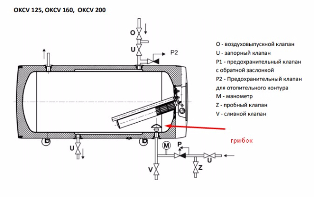

И немного колхозхной фантазии. Трубку м/п 16 в бак, патрубок на 3/4 может получиться.
Только грибок может помешать.

Не первая проблема с дражице, даже на этом форуме.
Или как вариант сделать прогрев снизу-вверх.

Мне решение кажется сомнительным, хотя мысль и интересная. Если рассматривать его как альтернатива "холостой рециркуляции" с "левым" насосом. Греются только верхние слои в баке, как только верхние слои нагрелись до температуры указанной в котле (55-60), котел отключился. Нагретая вода всегда вверху. Холодная внизу. Новое поступление воды, при расходе будет - ДА быстро понижать температуру и вызывать срабатывание котла на включение (предполагаем, что датчик так же как и трубка в середине), но она так же быстро нагреется и все. Слои воды ниже трубки вообще не будут обновляться, там будет застаиваться вода с температурой не выше 40 град. и будет плодиться легионелла. Видимо именно поэтому штатно вход снизу, выход сверху, чтобы никакие слои не застаивались.dobsan писал(а): И немного колхозхной фантазии. Трубку м/п 16 в бак, патрубок на 3/4 может получиться.
Как и видно по чертежу, похоже, что у бойлера нет привычного змеевика внутри. А есть теплообменник в виде внешней бочки, поэтому смена входа/выхода теплоносителя в бойлер скорее всего так же не помогла бы. Т.к. в этом теплообменнике горячий теплоноситель все равно сам перемешается и попадет на самый верх. И все равно греться будут сначала верхние слои воды, только с меньшей эффективностью. Обратка в момент выключения обогрева котла (на котле 35, без перемешивания), так же как и прямая была огненная, а вот нижние слои воды в бойлере 35 град. Верхние 62. Очевидно само по себе решение без змеевика имеет проблемы.

Подача-обратка контура змеевика под котлом греются? Обратные клапана есть на обратках?
