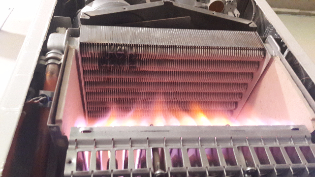

Электро снабжение котла выполнено в соответствии с инструкцией по эксплуотации, заземление проверяли все ОК. Вызвал специалиста с сервестного центра, вскрыл котел, почистил электроды 3 суток полет нормальный котел в ошибку не выходит, посмотрим на сколько времени этой чистки хватит. При вскрытии камеры сгорания обнаружили "поджаренный" теплообменник (фото ниже), срок эксплуотации (2 зимы) - очень странно что он за такое короткое время поджарился ему же не 10 лет.

Похоже на локальный перегрев. Возможно у вас там в этом месте интенсивное отложение накипи.
Рекомендовал бы попробовать промыть теплообменник от накипи. Пока не зима.

Вода залита в систему дистилированная
