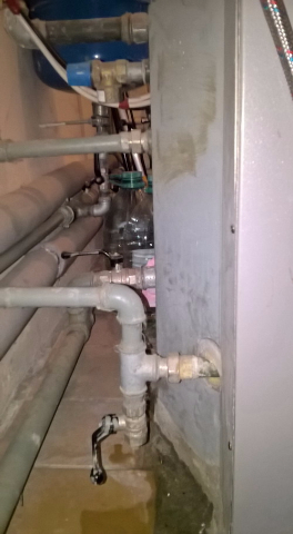

есть вот такой штуцер внизу бака спереди, но там нет никакого крана, пробовала покрутить там в основании желтое ребристое колесо - вода не течет. есть еще кран сзади - там ответвление в месте входа подпитки, но это место намного выше дна, т.е. если сливать через него то много воды в баке останется? 2. не смогли понять, что за синий бак справа от бойлера? стоит на линии подпитки бака холодной водой, видимо это - гидроаккумулятор?
нужно ли сливать воду и из него - под ним перекрывать кран при сливе бойлера или из него тоже пусть все выливается? перекрываемый кран подпитки ХВ находится по линии раньше - справа от синего бака.
и нужно ли как-то его потом подкачивать / регулировать? 3. нужно ли сливать воду из всех стояков дома? (2 стояка на три этажа) или может перекрыть все краны - и бака, и на линиях раздачи ГВ и её обратки - тогда можно слить только бойлер и все?
тогда вопрос каким воздухом вытеснять воду из бака бойлера (после выравнивания давления)? у меня мыслится два варианта - чуть ослабить гайку на стыке металлической и пластиковой трубы, или просто открутить крышку на самом бойлере.

Ага... Тока он у вас похоже забит...TanyaP писал(а): есть вот такой штуцер внизу бака спереди, но там нет никакого крана, пробовала покрутить там в основании желтое ребристое колесо - вода не течет.
Сливайте через верхний фланец, шлангом засифонить...
Ага..TanyaP писал(а): можно слить только бойлер и все?
Зачем?TanyaP писал(а): нужно ли сливать воду из всех стояков дома?
Судя по всему это у вас расширительный бак ГВСTanyaP писал(а): не смогли понять, что за синий бак справа от бойлера?
АгаTanyaP писал(а): из него тоже пусть все выливается?
АгаTanyaP писал(а): нужно ли как-то его потом подкачивать / регулировать

извините чайника, что такое верхний фланец? это крышку верхнюю с бака открыть? и через верх шланг перекинуть для откачки ?BAXI-Ural писал(а): Сливайте через верхний фланец,
Отправлено спустя 1 минуту 35 секунд:
а в крышке какой из винтов - анод и что под вторым винтом еще? Отправлено спустя 17 минут 11 секунд:
а сколько в него накачать?
если качать в пустой (без воды) - я правильно понимаю, накачиваем 1,5 , тогда при рабочем давлении в системе ХВС 3 (а он же стоит на трубе подпитки именно на холодной воде) - мембрана будет примерно посередине бака?

Да. Это он. Анод на большой блестящей гайке. На фото нижняя. Не забудьте давление скинуть и по возможности слить воду через смеситель.TanyaP писал(а): извините чайника, что такое верхний фланец? это крышку верхнюю с бака открыть? и через верх шланг перекинуть для откачки ?

Ага... Для чистки все равно нужно будет открывать. Осторожно с прокладкой.TanyaP писал(а): что такое верхний фланец? это крышку верхнюю с бака открыть? и через верх шланг перекинуть для откачки?
Примерно по давлению ХВСTanyaP писал(а): сколько в него накачать?

у нас из крана перестает течь вода сразу при перекрытии подпитки бойлера.Bahus писал(а): по возможности слить воду через смеситель
единственная возможность что-то оттуда слить (сбросить давление) - кран сзади бойлера - смотрящий вниз на тройнике в месте подпитки.
Отправлено спустя 3 минуты 16 секунд:
я вас правильно поняла - качать 3 в пустой бак без воды???
то есть при заполнении системы вода в бак вообще и попасть не сможет - мембрана будет всегда в самом низу?
