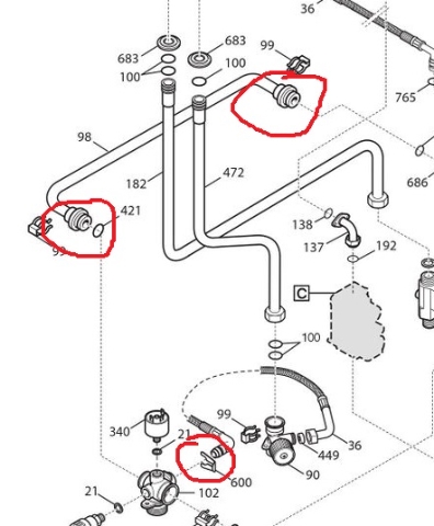

Текут резиновые уплотнители соединений ( котлу 6 лет). Вопрос. Кто-нибудь сталкивался с этим? Как устранить проблему? Купить новые резиновые уплотнители? Где? Или есть другой способ??? Скоро холода... Помогите пожалуйста!

кто обслуживает котел? и как давно делали ТО?
хорошо бы приложить фото, а то мы тут не ттелепаты ;)
Отправлено спустя 19 минут 53 секунды:
ну внизу понятно кран подпитки, а вот почему текут соединения в байпасе- это вопрос...
в сервис обращались?

BAXI - Volga писал(а): BAXI - Volga » 19 минут назад
кто обслуживает котел? и как давно делали ТО?хорошо бы приложить фото, а то мы тут не ттелепаты
Обслуживается котел самостоятельно.
Отправлено спустя 7 минут 55 секунд:
BAXI - Volga писал(а): кто обслуживает котел? и как давно делали ТО?
Похоже из-за ржавчины (промывка и чистка не помогла. Теперь остается вопрос. Является ли выходом из положения покупка новых уплотнителей?

Несколько раз на MainFour была проблема с байпассом. Специально для этого ввели в складскую программу его уплотнители. Лежат, на всякий пожарный. Несколько штук уже уходили. Так что колечки спасут.
Подводка вентиля тоже в номенклатуре присутствует, значит тоже кому-то надо было. Правда это единственный раз было, судя по БД.
Так что малой кровью отобьетесь, думаю.
Кольца - 5408270 - 0,51 евро х 2 шт.
Подводка - 5698830 - 10,52 евро.
