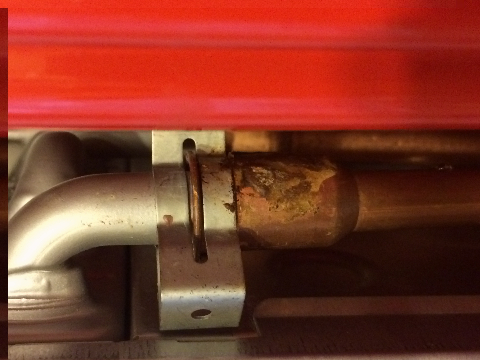

Здравствуйте, котел майн 5, работает пол года течет вода с патрубка холодный воды, гарантийный ли случай? p.s. как так что патрубок продырявился?

А льёт то откуда? Прокладка не держит или сама медяха худая?

Илья, медь прохудилась, в том месте где прокладки стоят

За полгода? Круто.
Я думаю по гарантии поменяют. Но утверждать не буду. Дождись официалов.
А вообще неплохо было бы напругу поискать левую. На корпусе, например. Вдруг электрохимическая? Что-то вообще с этими трубками никогда проблем не было.

Честно говоря меньше чем пол года, весной весили котел, меня больше интересует как так могло проесть что на сквось

в каком регионе установлен котёл?

Когда в нарушение ПУЭ не выполнена СУП, возможно возникновение блуждающих токов через котёл, которые и могут где-нибудь проесть дырку...
