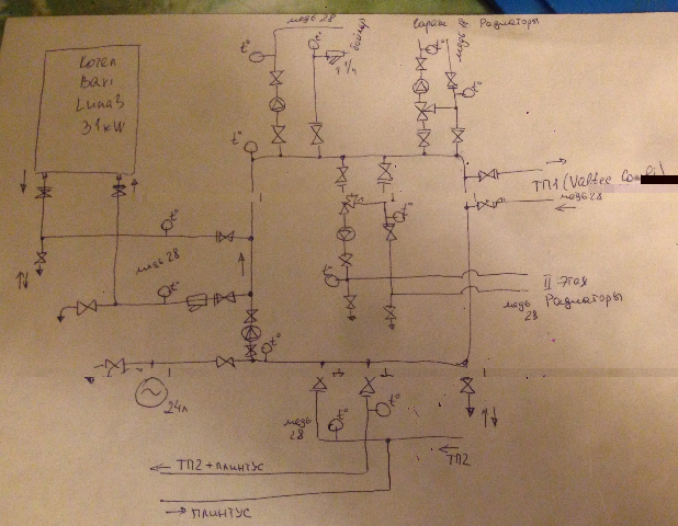

- а можно принципиальную схему ,чтобы голову не ломать ?

Примерно так, схема старая, но принцип соблюден

Е25 VS грязевик
А где смесит. узлы ТП полов

Е25 VS грязевик
Тогда какую цель преследует насос в первичном кольце ?
Тогда это даже не первичное, а второе кольцо ,первое это котловое ,там где стрелочка перемычка . Зачем это кольцо ? Оно получается ,как паразитное просто гоняет теплоноситель ?
Я ,как бы не делаю первично -вторичные кольца - мне интересно просто ! Я вот с Добсаном дискутировал ,он сторонник вот таких систем ,я нет . Если вы знаете ,как происходит гидравлическое разделение контуров и какие скорости в этих контурах ? Просто интерес , буду просто спрашивать

Цель насоса? Гонять жидкость в кольце, насосы подбираються согласна расходам, чтобы движение теплоносителя в любом месте главного кольца оставалось в одном направлении. Гидравлическое разделение, как мне думается, таким образом лучше, так как потребители расположены не параллельно (как в коллекторной схеме) а последовательно, что нивелирует влияние контуров потребления тепла друг на друга. В такой схеме впринципе начало и конец петли физически находится на очень близком расстоянии, что делает перепад давления между входом выходом практически равном нулю.
Можно впринципе на кольцо насос и не ставить, замкнув его через котел, но мне хотелось сделать систему полноценней и более гибкой, с возможностью подключения второго котла в кольцо последовательно (отводы сделаны), а не параллельно с уже стоящим.

Е25 VS грязевик
- хорошо тогда вопрос ? Условно у вас - 4 насоса в петлях с расходом 4 м3/ч ,то в первичном кольце не менее с 4 м3/ч расходом ( паразитное ) . Из этого получаем 5 насосов +1 в котле ? Установив Г/Р -на один насос меньше ( паразитная петля) - меньше стоимость системы ,электричество ! В чем смысл такой схемы .Potemkin писал(а): Гонять жидкость в кольце, насосы подбираються согласна расходам,
- если перепад отсутствует что создает насос в петле ? Например все расчеты клапанов основаны именно на перепаде ? И балансировка петель осуществляется клапанами обеспечивающие поддержание перепада давления !Potemkin писал(а): В такой схеме впринципе начало и конец петли физически находится на очень близком расстоянии, что делает перепад давления между входом выходом практически равном нулю.
И еще вопрос есть методика расчета такой схемы , литература что у меня есть таких схем нет с расчетами !?
Отправлено спустя 55 минут 48 секунд:
- вот если рассматривать классическую схему ,тем более вопрос со скоростями и гидр. разделением - как это рассчитать ? Вопрос скорости понятен это Ду тубы ,но это ,когда рассчитывается ветка отоления без доп. насосов !Potemkin писал(а): Можно впринципе на кольцо насос и не ставить, замкнув его через котел

Денис, я все расчитывал как обычно, теплопотери помещения, необходимая мощность, расход и подбор насоса по графику расходно напорной характеристики. Все как везде.

- а трубы ?Potemkin писал(а): Денис, я все рассчитывал как обычно, теплопотери помещения, необходимая мощность, расход и подбор насоса
Последний вопрос - можно нагрузки по контурам ,а я по вашей схеме от рисую в программе СО -хочу посмотреть ,что программа выдаст по вот этому кольцу ,можно в личку !?

Денис, сейчас со временем жестко, постараюсь через пару дней скинуть план и и что есть тебе на почту.
