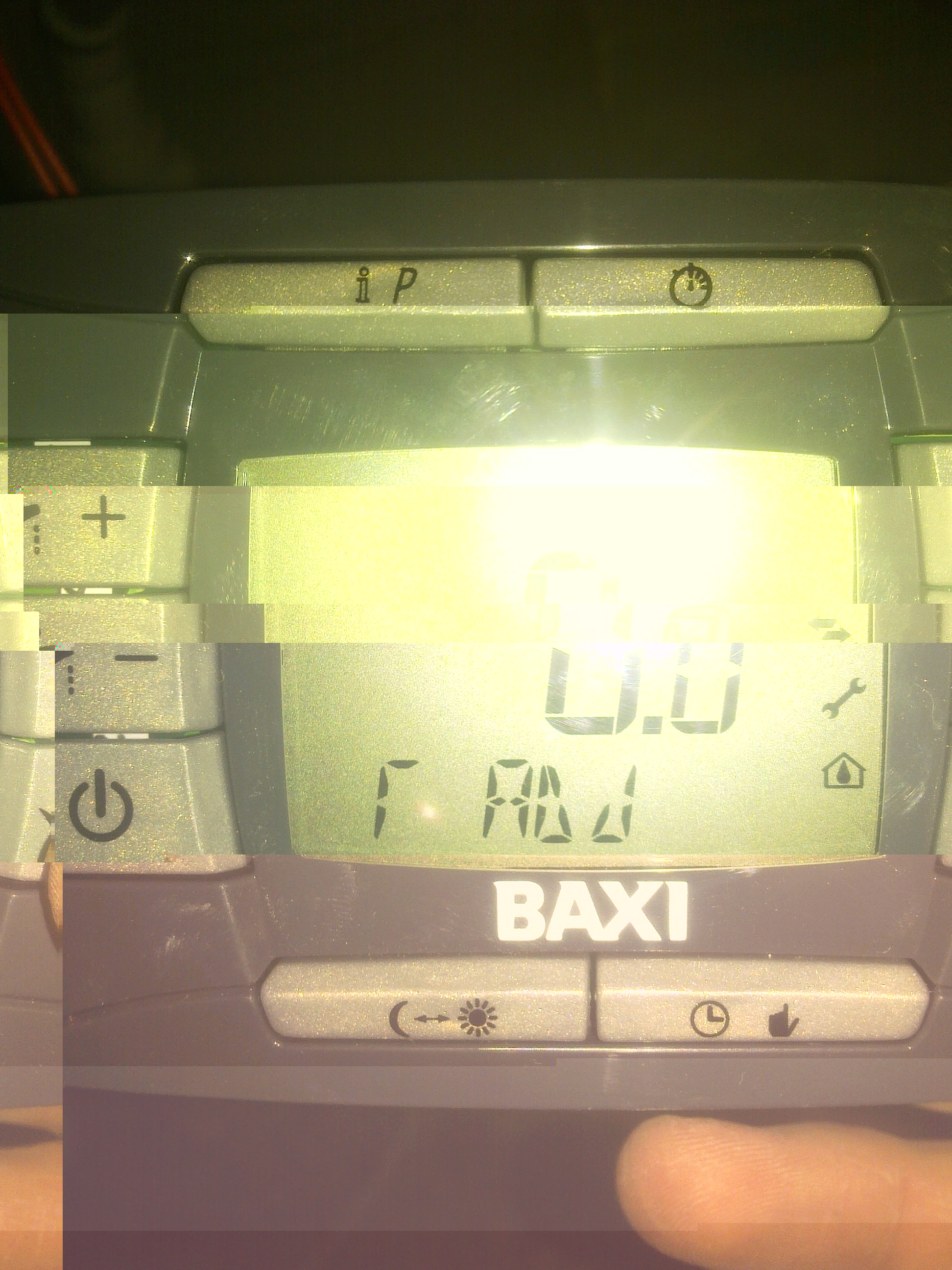

Добрый день, настраивая очередной раз котел, между параметром MODUL и AMBON появился параметр неизвестный мне ранее (фото прилагается), прошу квалифиц. участников прокомментировать.

С 42-й недели 2012 года на котлах Luna3 Comfort устанавливается пульт управления с возможностью подстройки температуры (чувствительности датчика) если показание на дисплее отличается от измеряемой в помещении термометром.
Параметр, позволяющий изменить показания температуры называется T_ ADJ

Благодарю за ответ. Четко и понятно
