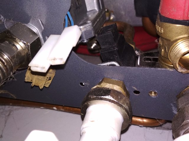

Всем доброго времени суток.
подскажите, у меня такая проблема. двухконтурный котел baxi mainfour 240 f на входе стоит какой-то датчик и провода от него висят(т.е он не подключен). Что это за датчик? Каков его функционал? при этом очень плохо течет горячая вода. Может ли отключение данного датчика на это влиять? как его подключить? оба проводи синие. могу приложить фото если надо.
з.ы. котел был куплен таким(не новым)...

Надо, конечно. Желательно фото, куда оно подключеноwindos32 писал(а): могу приложить фото если надо.

Не информативное фото, откуда провода растут? Вдруг это внешний термометр подключали.

Присоединяюсь. Откуда ноги?

Мне кажется это штатное, а не отдельно идущая приблуда и провода идут от электронной коробки управления котлом

А, точно. На датчике проводов нема. Евойные значит.
Только непонятно откуда у вас вообще горячая вода. Котел разбора ГВС не видит.
Смотрите электросхему на странице 89 инструкции. Датчик приоритета системы ГВС там оно называется.

Ну она тогда совсем тепленькая должна быть.
Подключайте датчик, проверяйте индикацию на ГВС.
Только вот меня терзают смутные сомнения (с) Для чего-то его отключили же?

Старый хозяин говорил что что то там не так с этим датчиком ему сказал работник горгаза когда делал ТО газового оборудования. У меня ощущение что он просто хотел навариься
Отправлено спустя 1 минуту 51 секунду:
Дам два провода, они оба синие какой куда подключать?
И как вода от отопления попадает в гвс? Если я правильно помню там два разных контура они физически разнесены

Да попутно с отоплением грелась...Bahus писал(а): Только непонятно откуда у вас вообще горячая вода.
Может, замкнут...windos32 писал(а): что то там не так с этим датчиком
Отправлено спустя 1 минуту 21 секунду:
А какие есть варианты? Они ж ничем не отличаются....windos32 писал(а): Дам два провода, они оба синие какой куда подключать?

Как их подключать? Отключить от питания потом подключить ? Или на "горячую"? И еще момент почему плохо идет гвс? Давление холодной хорошее, а вот гвс едва едва. Насос гвс давит?
Отправлено спустя 2 минуты 8 секунд:
Если датчик замкнут какая ошибка должна появиться?

Может этот датчик горязью забило, может накипь в теплообменнике...windos32 писал(а): И еще момент почему плохо идет гвс?

Про накипь понятно, вот если датчик отключен нет нагрева, соответсвенно насос не давит воду (гвс)BAXI-Ural писал(а): Может

Котел перестанет работать на отопление, возможны ошибки Е25/Е26. но необязательно...windos32 писал(а): Если датчик замкнут какая ошибка должна появиться?

Инструкция официальная. Другой документации вроде как и нет. Ну чертеж если только.
1. Провода все равно куда какой. Это же реле по сути.
Посоветую перед подключением снять и заглянуть внутрь датчика протока. Там же, кстати и сеточка на входе, которая могла забиться. Делов там немного, перекрыть ХВС, скинуть давление смесителем. Ну и 2 гайки открутить. Разбирается вообще элементарно (одна скоба).
Ошибок не будет, но если поплавок "завис", тогда у вас котел всегда будет видеть проток ГВС (даже при закрытом смесителе) и греть этот контур. Другими словами, отопление не включится никогда. Это можно определить по индикации (краник будет моргать, даже при отсутствии разбора).windos32 писал(а): Если датчик замкнут какая ошибка должна появиться?
Насос гоняет только теплоноситель. Когда срабатывает приоритет ГВС, котел насос отключает, чтобы весь теплосъем был на контуре ГВС.windos32 писал(а): Насос воду (гвс) качает или нет?

Bahus, спасибо большое за совет и инструкцию.
Снял крышку, и действительно контур ГВС не работает. Подключил датчик эффект =0. Снять датчик то можно (не проблема). Подскажите, есть способ почистить накипь в теплообменнике без разбора котла(т.к. писал выше очень плохо идет ГВС)?

Промывочник к патрубкам ГВС котла и в путь. Только вы же поди кустарно промыть-то хотите? Тогда снимать.
Только я бы с датчика начал бы. Повторюсь, туда может очень много дряни нанести. Заодно проверите работоспособность его. Тестер в режим прозвонки, щупы на клеммы, датчик переворачиваем вверх ногами, чтобы поплавок замкнул геркон. Если поплавок свободно ходит, а контакта нет - геркону хана. Датчик под замену.

Еще раз здравствуйте. Снял датчик, он мертв, поставил туда магнит, его кто то вынул и на котел прецепил. Но вода по прежнему не течёт)) как подключил датчик ошибка е10. Пришлось отключить. Похоже придется промывать обменник
