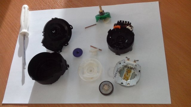

Всем заинтересованным
Разобрал я в выходные мой сервопривод на сколько мог без членовредительства. Перед этим предварительно выключил котел и дождался когда привод сработает в летнее положение (т.е.. шток утоплен в крайнее положение).
Крышка мотора снимается легко, нужно слегка отжать защелки, под ней находится металлический корпус привода, который держится за счет подгиба металлический усиков на корпусе его я тоже снял. Внутри расположен понижающий редуктор состоящий из трех звеньев, зубчики колёс мелкие как у настенных часов и все из пластика. Ту часть где приводится движение штока разобрать к моему сожалению не вышло, винтиков не наблюдалось и собран либо намертво, либо на защелках и визуально их не наблюдал (был бы у меня новый привод на замену то я бы не миндальничал).
Я по началу думал, что привод работает по принципу ход-реверс, а когда попробовал в холостую покрутить он работает только в одном направлении ход-ход (в обратном срабатывает стопор, слышно по щелчку). Шестеренки понижающего редуктора я снял, визуальных повреждений зубьев нет, установил все на место дополнительно смазав (при установке сместил их относительно друг друга), провернул пару, троку раз в холостую, вывел все с помощью штока в крайнее положение (надавил на шток и все провернулось само), собрал в обратной последовательности.
Два дня работы котла полет нормальный, все срабатывает как надо.

Неужели ни одна не отстрелилась? Я сколько раз пытался - обязательно несколько отломится.Виктор 42 писал(а): нужно слегка отжать защелки,
Всё правильно. Ход в одну сторону, цикл ГВС-отопление полоборота (четверть оборота на импульс). Я даже как-то упоминал об этом. Наверное давно и в другой теме.Виктор 42 писал(а): он работает только в одном направлении ход-ход
Хорошо если и дальше в том же духе будет.Виктор 42 писал(а): Два дня работы котла полет нормальный, все срабатывает как надо.

Я тоже боялся что отстрелится, по этому аккуратненько и потихонечку. Все защелки целы и невредимы.
Отправлено спустя 5 минут 26 секунд:
Сначала использовал металлическую обвязочную ленту, она тонкая. Подсунул под все защелки по периметру и слегка отжал, а потом отверткой там много не надо приподнимать 0,5 мм достаточно.

Всем заинтересованным. Разобрал мотор по винтику и сделал фотки.
Виктор 42
- Сообщения: 36
- Зарегистрирован: 08 ноя 2017, 13:30
- Мой котел: Fourtech 24F
Котел Fourtech 24F неисправность ГВС
Добавлены фото
