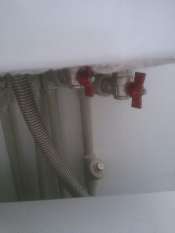

Весь текст не влез в пост, продолжаю:
2) Как по правильному должен быть установлен грязевик? горизонтально или вертикально? В группе нашего района от одного застройщика у всех установлен вертикально, и поднимался вопрос что это не правильно, должно быть горизонтально.
3) В гарантийном талоне нет отметки об вводе в экслуатацию. Управляющая компания заявляет что гарантийный срок начинается с момента подписания акта приемки квартиры. Так ли это?
4) Так как я описал что сплю с берушами из-за шума котла, задумался об шумоизоляции котла. Могу ли я сам обклеить котёл как минимум снаружи специальным материалом? Могут ли снять за это с гарантии? Или это надо согласовывать с обслуживающими организациями?
Извините что так подробно, но почитав несколько тем, увидел что тратится время на выяснение каких то мелочей.

По поводу работы котла - насос работает 24 часа в сутки если не установлен комнатный термостат.
То что насос гудит это ненормально
фильтр ставится горизонтально
по условиям гарантии все прописано в гарантийном талоне - 24 месяца с момента первого пуска. Судя по всему гарантийник заполнен неправильно. Рекомендую ещё раз "напрячь" застройщика и выяснить кто пускал котёл?
не торопитесь обклеивать котёл - это неправильно...

По этому поводу я думаю стоит обращаться к застройщику? Так как это не относится к установке котла?BAXI - Volga писал(а): фильтр ставится горизонтально
