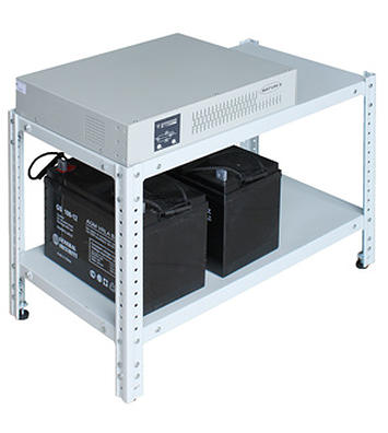

Добрый вечер.
Для nuvola-3 comfort 320 fi вот такое готовое решение подойдет?
http://tg-center.ru/product/komplekt-ib ... la-6-18-5/
С уважением, Виктор

ИБП для nuvola-3 comfort 320 fi
Подойдет. Только дороговато мне кажется. Аккумуляторы поди гелевые?
Отправлено спустя 1 минуту 54 секунды:
Уууу. Стеллаж еще и не в комплекте. Тогда аккумуляторы точно золотые. Проще купить по отдельности. Теплоком-1000, пару свинцово-кислотных батарей желаемой емкости. Ну и стеллаж по необходимости.
По отдельности дороже получается. Teplocom-1000 дешевле 26000 руб. нет, а аккумуляторы эти и так свинцово-кислотные почти по 5000 руб. Можно на стеллаже сэкономить (купить в Леруа комплектующие и собрать), но стойки пилить придется.
С уважением, Виктор
- Сообщения: 12969
- Благодарил (а): 82 раза
- Поблагодарили: 1683 раза
Ваша правда, это я что-то попутал. Засела цифра в районе 15000 за ИБП. Это я с600-м наверное попутал.
Тогда норм.
Teplocom-1000 + 2 аккумулятора на 40Ач (DT1240). Подключили к нему только котел. При установке работал отлично))) уверен и дальше будет, иначе, я думаю, Виктор отпишется. На фото он, только стеллаж не наш, он у клиента был, хороший между прочим стеллаж...RADAR писал(а):Какой комплект? Расскажите..и как работает?psg-med@mail.ru писал(а): Привезли в пятницу. Подключили. Все работает. Спасибо Максиму и Сергею из ТехноГрадЦентра.
