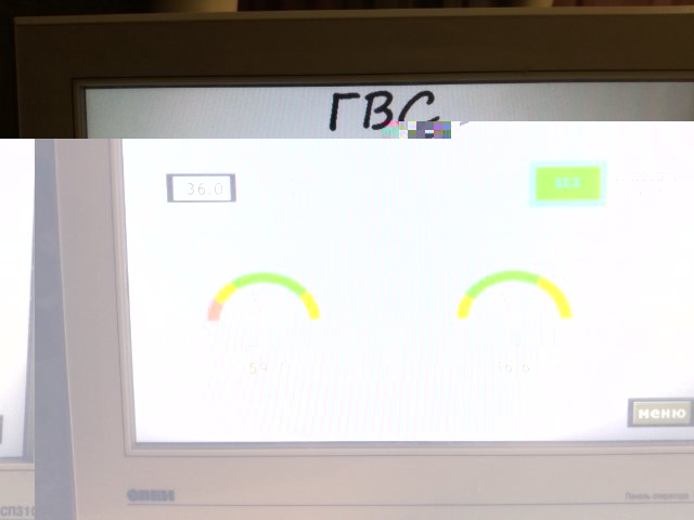

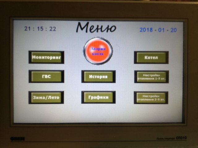

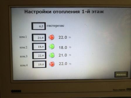

Добрый вечер всем. Давно не заходил на форум. Программная часть почти готова, в скором времени будем приступать к монтажу отопления,пока выложу для интереса результат визуализации. Все данные на картинках в режиме отладки,физического подключения нет.

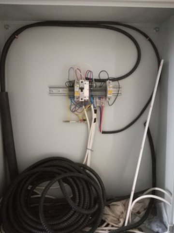

Добрый вечер. Котел обвязали и запустили первый этаж. Пока эл.схему расключили все по временной схеме,нужно было дать тепло в дом,котел завелся с пол пенка. Дальше сборка шкафа автоматики, обвязка КИП и написание программы управления. От QAA73 отказались(нашлись покупатели),отсюда возник -вопрос где на плате котла можно взять сухой контакт аварии?
