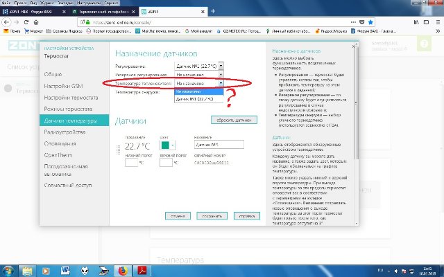

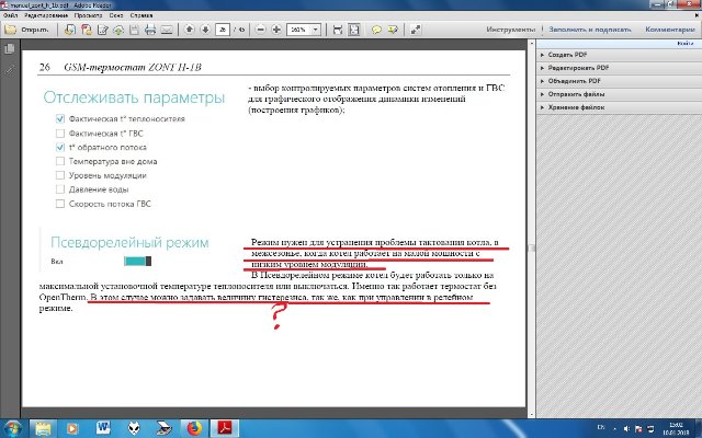

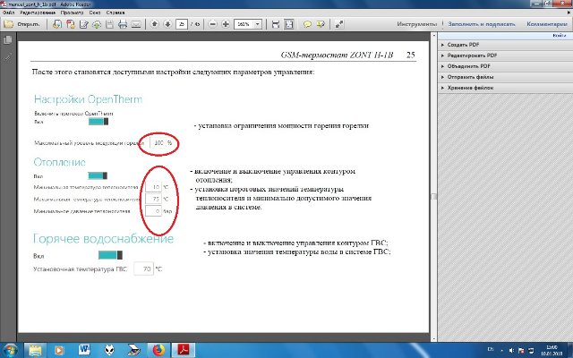

Здравствуйте! Если ТС не против, чтобы не создавать новую тему по работе ZONT-H1B (наименование котла -в аватаре)....вопросы:
1. до установки ZONT-H1B параметры F08, F09 и F11 (максимальные мощности в режиме отопления, ГВС и время ожидания перед новым включением в режиме отопления) были изменены на (соответственно) : 010, 050 и 010. ZONT-H1B подключен по OpenTherm. Надо ли вернуть указанные параметры в исходное (заводское) состояние?
2. псевдорелейный режим надо включать только в межсезонье или на постоянной основе? и соответственно оптимальные значения гистерезиса?(рис.1)
3. может кто-то в процессе эксплуатации, т.е. опытным путем установил наиболее оптимальные значения для параметров: максимальный уровень модуляции горелки, минимальная и максимальная температуры теплоносителя , установочная температура ГВС или необходимо выставить значения из мануала? (рис.2) Отправлено спустя 38 минут 45 секунд:
Забыл еще вопрос: Какой установить температуру теплоносителя? ...там 2 значения: не установлено (в н.в.) и по датчику №1
