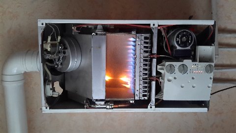

Наглядно!
Отправлено спустя 4 минуты 38 секунд:
При открытой камере температура растёт! Что конкретно можно сделать?
Сообщения: 7446
Благодарил (а): 73 раза
Поблагодарили: 819 раз
Baxi Main 24 Fi проблемка
IraGrin писал(а): Что конкретно можно сделать?
Посмотреть состояние трубы. И пламя в левом дальнем углу интересное, там не мусор выгорает? Думаю, труба у вас забита, как минимум.

где яркое пламя, там на теплообменнике должен быть черный нагар - сажа..теплообменник скорее всего весь уже в саже..чистить надо от сажи..

А что это за жёлтое пламя?

С жёлтый пламенем не понятно самим,горелка чистая!
Отправлено спустя 3 минуты 28 секунд:
Из-за этого засаживается часть теплообменник, что можно сделать?

Тогда менять горелку

IraGrin писал(а): С жёлтый пламенем не понятно самим,горелка чистая!
Это снаружи, а изнутри?
