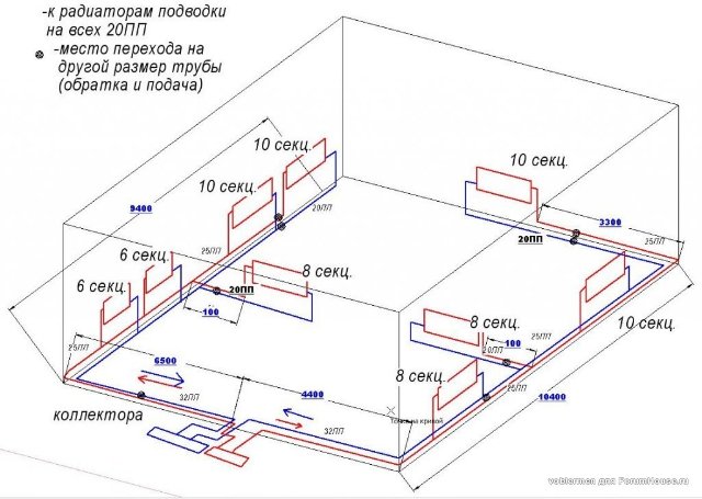

Итак, прошу совета от специалистов. Дом 100м2 газоблок 300мм+50мм пенопласт+ облицовка кирпичом, потолок 200мм эковата, стеклопакеты энергосберегающие.
Отопление сделано алюминиевыми радаторами. Схему прикладываю. Если вкратце, то в котельной собран коллектор из 40 полипропилена и далее от него идёт 2 ветки на дом двухтрубкой.
Жил и топился на ТТ котле углём, и вот приходит к нам газ наконец-то. В котельной сейчас нужно всё переделать. НА ГВС стоит электрический бойлер 100л, его собираюсь оставить и подключить к газовому котлу (ГАЗОвЫЙ КОТЕЛ-ОБРАТНЫЙ КЛАПАН,РАСШИРИТЕЛЬНЫЙ БАК 12л от системы отопления предыдущей-Электрический бойлер).
Котел Duo-tec Compact 28, взял с запасом по мощности, т.к. планируется дополнительно второй этаж на радиаторах площадью около 80 м2 и теплый пол на первый этаж.
Уже куплен комнатный термостат программируемый VALTEC для поддержания заданной комнатной температуры.
А вот как правильно подключить котел на отопление? Нужна ли гидрострелка, коллектор? Трубы от котла до своего коллектора буду делать 32ПП (верно ли?). И нужен ли там мой коллектор из 40 ПП?
Как выбрать оптимальный режим работы котла? Запуск будет производить представитель Baxi.

voblermen писал(а): Уже куплен комнатный термостат программируемый VALTEC для поддержания заданной комнатной температуры.
-GIACOMINI C.O. 3.8 качайте и посчитайте .

Гидрострелка не нужна. Ваш коллектор нужен, но лучше коллектор с регулируемыми контурами (хотя с ТТ котлом эта схема работала???). 32 ПП хватит от котла до вашего коллектора, но с кранами, грязевиком, обратным клапаном. Ваш бойлер для подключения к котлу годится лишь в том случае если в нем есть теплообменник (змеевик). Если есть (в чем я сомневаюсь) - нужен комплект подключения бойлера (датчик бойлера). Подача и обратка на змеевик бойлера - на схеме в инструкции котла. Вкратце так.
Отправлено спустя 13 минут 2 секунды:
voblermen писал(а): (ГАЗОвЫЙ КОТЕЛ-ОБРАТНЫЙ КЛАПАН,РАСШИРИТЕЛЬНЫЙ БАК 12л от системы отопления предыдущей-Электрический бойлер)
И вот это - это вообще все неверно.
Отправлено спустя 17 минут 53 секунды:
Пардон, котел двухконтурный. Тогда врт это
a3-63 писал(а): Ваш бойлер для подключения к котлу годится лишь в том случае если в нем есть теплообменник (змеевик). Если есть (в чем я сомневаюсь) - нужен комплект подключения бойлера (датчик бойлера). Подача и обратка на змеевик бойлера - на схеме в инструкции котла. И вот это - это вообще все неверно. Убираю.
А вот это -
https://www.youtube.com/watch?v=13H7yZCCD4A имеет право на жизнь.
