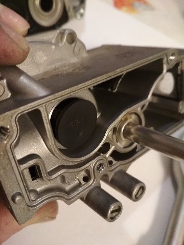

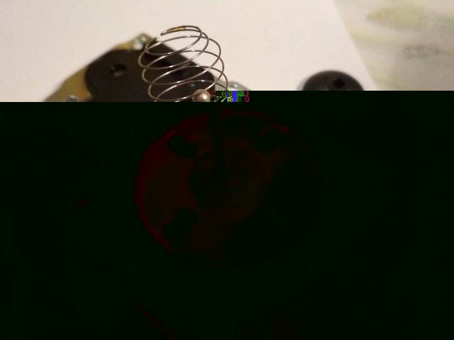

Доброго вечера всем!
Как обычно сам отвечу на свои же вопросы...
Сегодня пришел купленный в понедельник за 7 тысяц новый клапан и сразу заменил собой старый. Ну что сказать, новое оно и есть новое, все заработало и отрегулировать без танцев с бубнами.
Старый был вскрыт и изучен для получения ответов на два вопроса:
1. Почему он после снятия катушек работал на 15мбар
2. Почему он не пускал газ до снятия катушек (основная причина всего действия)
Причиной первой проблемы стала неодетая резиновая тарелка главного модулирующего клапана, в следствии чего максимально возможное давление и шло в горелку, так как клапан оказался фактически в положении полностью открытом.
Причиной основной проблемы вижу большое количество маслянистой субстанции во всем клапане, что могло мешать проходу газа через отверстия малого сечения, через мембранный узел первичного модулятора (жёлтого), и что могло мешать нормальной работе большой мембраны. Это догадки и поэтому хотелось услышать мнение специалистов по этому вопросу. Спасибо.

Potemkin писал(а): Причиной первой проблемы стала неодетая резиновая тарелка главного модулирующего клапана
BAXI-Ural писал(а): неправильная сборка...
Potemkin писал(а): Причиной основной проблемы вижу большое количество маслянистой субстанции во всем клапане
Так то это повод для претезии в ГРО, как если бы на заправке вам вместо бензина соляры налилиBAXI-Ural писал(а): загрязнение

Не правильной сборки я и не отрицал
, и эту неисправность определил без разбора, после изучения мат. части
Я правильно понял что такого количества маслоподобной жидкости не должно быть в клапане?
История котла началась в твери, где он работал от баллона на пропане, после чего был приобретен мною и переведен уже на метан. После смены форсунок он с трудом настроился на нужные параметры давления, имея слабый отклик на вращение болтиков. Сегодня я ощутил как это должно быть на новом клапане, так что подозреваю что и тогда что-то мешало нормальной жизни этого клапана

Видимо СУГ говеный был, если я правильно понял. Масляного там вообще быть не должно.
Предлагаю отпидор..ь старый клапан и проверить. Тока не взорвитесь, пожалуйста.

01E, HoneyWell 4105M, Baxi Luna3
Спасибо, Илья! Так и планирую сделать, очистить обезжиривателем и на проверку. Думаю как стенд сделать, чтоб подать 24мбара газовой среды ( у меня в дом столько приходит), и обеспечить расход, аналогичный форсункам...
Проверка в любом случае будет на негорючем газу, может и на энертном типа аргона...
Отправлено спустя 1 час 5 минут 16 секунд:
После чистки и сборки клапан аж помолодел, но впереди испытания. . Не сегодня уже...
Мембраны залипли что ли?
Potemkin писал(а): На основные катушки даю 220 с розетки, гудят. Думаю как на них дать 190-200 вольт постоянки.
Potemkin
- Завсегдатай
- Сообщения: 122
- Зарегистрирован: 08 окт 2014, 14:38
- Откуда: Санкт-Петербург
- Мой котел: Baxi Luna3
- Благодарил (а): 16 раз
- Поблагодарили: 9 раз
Ярослав, так то да... Но в разобранном виде при подаче на них обычных 220 подвижность в нужном направлении была....
