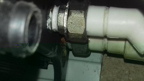

Котёл куплен и запущен в сентябре 2013г. ТО проводилось в мае 2016г официалами. Демонтировались теплообменники на чистку, с их слов, ультразвуковую. Также с их слов теплообменники были в хорошем состоянии. В мае 2017г. замена картриджа трёхходового клапана (подтекал, в летнем режиме грел радиаторы). На днях обнаружил подтёки в районе соединения ввода холодной воды ГВС, думал ослабла американка. При детальном осмотре обнаружил, что капли воды выступают в районе соединения вторичного теплообменника с гидравлической группы обратной подачи. При нагреве СО течи нет. Система заполнена водой. Подскажите, куда копать? Накрылся теплообменник ГВС или подтекает через уплотнение вторичного теплообменника? Фото прикладываю.

Ещё фото

Если снимать, то по окончанию отопительного сезона. Кстати, только сейчас заметил. При включении ГВС на наполнение ванны, каплеобразование усиливается. При переходе на отопление, подсушивается.

Обратился в организацию, у которой покупал котёл и которая проводит ТО. Приезд специалиста-500рэ, чтобы установить причину неполадки. При снятии вторичного ТО, пришли к выводу, что подтёк с тех самых резиновых прокладок между ТО и обратной гидравлической группы( верхней и нижней). РБ, со слов спеца, почти на нуле. Прокладки заменили( но только две), РБ подкачали. Взяли 2000рубля. Акт выполненных работ в единственном экземпляре (подкачка РБ), мне не достался, как и документов об оплате. Уехали. Подтёк продолжается, особенно на холодной СО, при разборе ГВС, в том же месте. Через день повторный вызов. Приехали, замерили РБ, предложили пройти ТО за 5000рэ со снятием всей гидрогруппы для выявления причины, денег не взяли. Пока отказался, т.к. отопительный сезон ещё не закончен, а дома двое детей. Предполагаю, что они просто вынудят меня купить, если не всю гидрогруппу целиком, то, как минимум вторичный ТО и гидрогуппу обратки. Вторичник у них 7500рэ. Но мой они продували, затыкали, утечку не нашли. Организация на оф. сайте Baxi, представлена, как розничный продавец. Что посоветуете?

Гидравлика - композит. течь из-под т/о может только в случае ослабления прижимных винтов или прокладка не держит. Попробуйте заменить прокладки - 5404520 - 1,20 европейских рублей. Возьмите все 4.
Ну и винты протяните хорошенько, которые теплообменник прижимают. Их 2, один на правой группе, второй на левой.
Отправлено спустя 45 секунд:
Только перед заменой не забудьте оба контура на котле перекрыть и слить.

Ответ кроется в деталях. Износ опоры винта крепящего теплообменник. Подложите шайбу под винт, он станет короче и притянет теплообменник как надо. Делал замеры путём вкручивания болта до упора в теплообменник и расстояние в гидрогруппе, почти совпадают.
