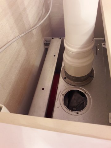

Вчера добрался до котла, разобрал, проверил прессостат - в норме, контакты звонятся, почистил вентилятор от пыли, датчик вентури, попылесосил горелку и теплообменник (немного пыли было, а так чистый), плата в идеале. После сборки заработал.
P.S. наткнулся на теплообменник, походу надо менять (фото приложил)

Тепллобменник точно менять. И плату скорее всего тоже, предварительно приведя электроснабжение котла к паспортным требованиям.

Плата комфорт более капризна по сравнению с дубовой луна 3. Видимо от большего кол-ва элементов на плате. Эта ошибка лечилась нами, но вам писать лечение не стану потому как последствия могут быть разными, вплоть до плачевных. Плата на замену.
Теплообменник конченый скоро потечет. Подпитываете часто -ищите утечку и устраняйте, замена теплообменника без ликвидации утечки приведет к такому же результату.

Olegbez писал(а): Подпитываете часто -ищите утечку и устраняйте, замена теплообменника без ликвидации утечки приведет к такому же результату.
За зиму подпитывал раза 4, предыдущие зимы давление было стабильным, все просмотрел везде все сухо, я думаю что через теплообменник и падало давление. Пока 3 день работы котла - давление в норме, но в любом случае буду менять теплообменник, или попробовать отдать запаять, правда неизвестно надолго ли хватит. Цена нового теплообменника 12000р., запаять 3000р.

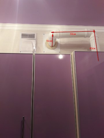

Опишите конструкцию дымохода, его длину,высоту, количество поворотов.

Gidravlik писал(а):Опишите конструкцию дымохода, его длину,высоту, количество поворотов.
Вытяжная труба с котла идет в дымоход, а приток воздуха берется с помещения, на котле открыт лючек

Бедная Luna( веся внешняя Теплообменника в саже, налете. Забор воздуха из помещения, а это кухня. На выходной паре трубок перегорел ,где дельта температур самая маленькая!
