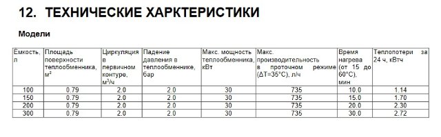

Можете пояснить эту таблицу из описания бойлера Baxi Premier plus?
Ёмкость - выбираю 200л
1)Площадь поверхности - зачем указана?
2)Циркуляция =2м3/ч - тут имеется ввиду, что нужно организовать циркуляцию с таким расходом, что бы теплообменник выдал 30кВт? а при какой температуре теплоносителя, как узнать?
3)Падение давления =2 бар, это при расходе 2м3/ч имеется ввиду? Потеря давления зависит же от расхода. И 2 бара - это 20метров водяного столба, не слишком ли много???? где я такой насос возьму?
4)Максимальная производительность при дельтаТ=35гр. Дельта указана для какой воды, которая от котла(температура опять же не указана)? Под производительностью что понимается?, что на выходе будет вода 60градусов?

Ev_17 писал(а): 1)Площадь поверхности - зачем указана?
- для пересчета если температурный график ниже .
Ev_17 писал(а): 4)Максимальная производительность при дельтаТ=35гр. Дельта указана для какой воды, которая от котла(температура опять же не указана)? Под производительностью что понимается?, что на выходе будет вода 60градусов?
-на вводе в бойлер ХВС ( принимают обычно 5 грд.) и выходе ГВС
Ev_17 писал(а): 3)Падение давления =2 бар, это при расходе 2м3/ч имеется ввиду? Потеря давления зависит же от расхода. И 2 бара - это 20метров водяного столба, не слишком ли много???? где я такой насос возьму?
- нет это что то другое .
Ev_17 писал(а): 2)Циркуляция =2м3/ч - тут имеется ввиду, что нужно организовать циркуляцию с таким расходом, что бы теплообменник выдал 30кВт? а при какой температуре теплоносителя, как узнать?
- не туда роете ,если вам нужна методика подбора бойлера ,то нужно рассчитать секундный расход ГВС на дом ,переведете в м3/ч . Получите объем бойлера - но это будет больше 200 л (возможно) . 99% -берут нам хватит .

Взял по ссылке в поисковике, у вас на сайте нет же руководства пользователя в pdf, только прайс лист выложен.
https://baxi.ru/upload/iblock/5cc/premi ... tsiya-.pdf - Вот на 9 странице есть характеристики
Ev_17 писал(а): Падение давления =2 бар
С этим разобрались, тут не бары, а метры, уже хорошо...
1)Вопрос про 2м3/ч - Характеристики даны при расчетной температуре 90/70°С — подача из котла/обратка и при температуре входной холодной воды 15°С.
Если я по формуле для определения расхода 0,86* Q/(t1-t2) подставлю 0,86*30/(90-70), то получится не 2м3/ч, а 1,3 или это формула тут не применима? А мой котел для ГВС будет греть воду до 85 градусов для подачи в бойлер?
2)Потери напора в змеевике=2м при номинальной циркуляции - еще раз уточняю, при расходе 2м3/ч?
3)Производительность в проточном режиме при Δt=35°C - 35 градусов к чему относится? Разница между чем и чем? и что понимается под максимальной производительностью?
Насос подбирать на расход 2м3/ч и напор 2м+мои потери давления системы до бойлера?

много вопросов возникает от того, что люди по просту не делают элементарный проект, а между тем проектировщик и занимается этими вопросами.
прежде чем задавать такие вопросы, необходимо воспользоваться поиском на форуме. Этот вопрос уже исписан! https://baxi.ru/forum/viewtopic.php?t=3546
а вообще чтобы понять сколько требуется мощности для нагрева воды до определённой температуры, достаточно воспользоваться простой формулой из школьного курса физики.... Q= c* m* Δt
