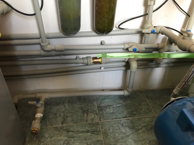

Slim 1.300 Fi и Slim UB INOX 120
Прилагаю фото
Вот еще фото
Мда. Сборочка так себе. Без пузыря не разобрать. Не всё видно. Надо больше фото. А лучше фактическую схему всех трубопроводов помещения. От руки прям. И можно без запорных элементов.
Очевидно одно. Собрано точно неправильно. Ибо в зимнем режиме должна быть в бойлера заданная вами температура ГВС, а не температура системы отопления. И уж тем более никаких перегревов.
