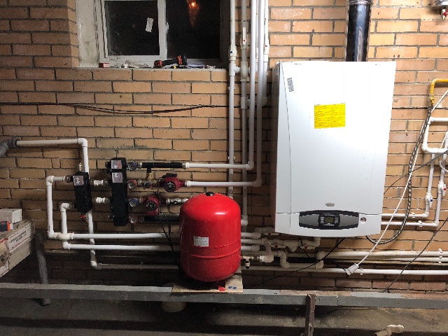

Илья, я могу подготовить схему, как сейчас все подключено, конечно это будет не инженерная схема.
А вот с расходомерами тяжко, стоит Luxor на 5 веток. Не нашёл я у них отдельно расходомеры.
- Сообщения: 12969
- Благодарил (а): 82 раза
- Поблагодарили: 1683 раза
Baxi nuvola 3 comfort 280i
Да схематично от руки.
Тааак. Слухайте. А сделайте для начала фотку г/р и коллектора с насосными группами. Желательно в одном кадре. И укажите производителя всего этого.
DmitryB
- Завсегдатай
- Сообщения: 126
- Зарегистрирован: 09 июл 2018, 19:50
- Откуда: МО
- Мой котел: Nuvola 3 280i
- Благодарил (а): 11 раз
- Поблагодарили: 1 раз
Илья, фотографию прикладываю.Bahus писал(а): Да схематично от руки.
Коллектор - warme
Гидрострелка - warme
Группа быстрого монтажа warme.
Насосы grundfos 25-80, 180
Схема дома и подключения радиаторов пришлю позднее
- Сообщения: 12969
Блин. Вроде всё ровно. Кроме как офигенным сопротивлением контура я это не могу объяснить.

- Сообщения: 126
- Откуда: МО
Получается как-то так?Starik писал(а):Байпасить надо сам насос ( сразу до и сразу после насоса тройник и короткий контур, краны до тройника и после) клапаном давления в коротком контуре. Клапан держит давление до тех пор, пока оно не превышено, открываясь, переключает насос в режим "сам на себя" через короткий контур. Как-то так.
Не совсем понимаю, что за клапан которые держит давление, и по всей видимости управляет еще и насосом...
Можете пояснить?
Спасибо!
- Сообщения: 7445
- Благодарил (а): 73 раза
- Поблагодарили: 819 раз
- Возраст: 59
Прошу прощения, не корректно обозвал клапан. Нужен перепускной клапан (или предохранительный) нужно установить сразу за насосом, а то, что он будет перепускать (сбрасывать) вернуть в насос. Вот первая попавшаяся статья http://dnevnik-stroika.ru/otoplenie/per ... -otopleni/
DmitryB
- Завсегдатай
- Сообщения: 126
- Откуда: МО
Теперь понял.Starik писал(а):Прошу прощения, не корректно обозвал клапан. Нужен перепускной клапан (или предохранительный) нужно установить сразу за насосом, а то, что он будет перепускать (сбрасывать) вернуть в насос. Вот первая попавшаяся статья http://dnevnik-stroika.ru/otoplenie/per ... -otopleni/
Скажите, а если его ставить, то ставить его между веткой обратки и подачи.
Стоит ли менять насос на отопление радиаторами, и ставить его на подачу, а не на обратку? И нужен ли туда такой клапан?
+ нужно ли ставить балансировочные краны на контура?
- Сообщения: 7445
- Возраст: 59
Ставить вокруг насоса на случай, если опять кран не открыть, насос будет гонять каплю воды вокруг себя и не выйдет из строя. Касается всех насосов (в котле байпас есть, емнип), т.е. обезопасить их от ошибок, не напрягая всю систему отопления.
На остальные вопросы однозначный и точный ответ не могу дать, не вникал. Дополнительный насос я бы ставил на подачу. Какую нагрузку с насоса котла можно снять обраткой, мне не понятно.
А если производительность внешнего насоса выше котлового, то что будет происходить с котловым, которому в обратку вдувают так, что мало ему не кажется?
Он же не выдаст больше, чем впереди уперлось. Благоприятные условия для котлового, это когда сопротивления контуров сведены к минимуму, т.е. он свободно выдаёт своё и ничто ему не мешает. И воду через систему всегда проталкивают, а не высасывают (от воздушных пробок она ж умрет). Бывает, что высасывают, но это не про отопление и не всегда про воду.
Для начала, поставь всё правильно и безопасно, а остальные "вкусняшки" - по мере сил и возможностей.
DmitryB
- Завсегдатай
- Сообщения: 126
- Откуда: МО
Получается как то вот так, верно?Starik писал(а):Ставить вокруг насоса на случай, если опять кран не открыть, насос будет гонять каплю воды вокруг себя и не выйдет из строя. Касается всех насосов (в котле байпас есть, емнип), т.е. обезопасить их от ошибок, не напрягая всю систему отопления.
А если производительность внешнего насоса выше котлового, то что будет происходить с котловым, которому в обратку вдувают так, что мало ему не кажется?Он же не выдаст больше, чем впереди уперлось. Благоприятные условия для котлового, это когда сопротивления контуров сведены к минимуму, т.е. он свободно выдаёт своё и ничто ему не мешает. И воду через систему всегда проталкивают, а не высасывают (от воздушных пробок она ж умрет). Бывает, что высасывают, но это не про отопление и не всегда про воду.
Отправлено спустя 13 минут 39 секунд:
Хотя нет, по логике вот так, если вокруг насоса...
- Сообщения: 7445
- Возраст: 59
С условными обозначениями у меня не очень крепкая дружба, но думаю ты поймешь.
DmitryB
- Завсегдатай
- Сообщения: 126
- Откуда: МО
А пропускной куда? ))) то что ты изобразил это трехдовой, который на контр ТП подмешивает температуру из обратки.Starik писал(а): С условными обозначениями у меня не очень крепкая дружба, но думаю ты поймешь.
В дебри уже ушли, а проблема пока не решена с ТП, видимо все постепенно)
И глобальный вопрос: трехходовой на подаче или на обкатке? или вообще не имеет значения?
Последний раз редактировалось DmitryB 12 июл 2018, 23:37, всего редактировалось 1 раз.
