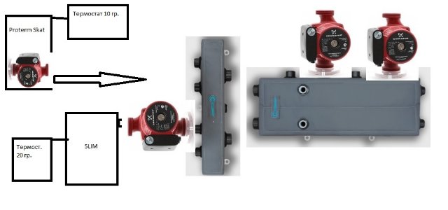

Резервирование котла другим котлом
Котёл отключился, внутренний насос тоже отключился. Избушка остывает, от комнатного термодатчика включается электрокотёл. Дальше в Вашей схеме отопление идёт самотёком?Komyshov писал(а):А на моём объекте Протерм Скат висит, там насос внутри.
Управлять контактором через тот же комнатный термодатчик?Komyshov писал(а):отдельно циркуляционник можно через всевозможные контакторы заколхозить
такая схема получаетсяKomyshov писал(а):Не зная Вашей системы как что-то увидеть?
Протерм Скат - это и есть электрокотёл. У него свой насос.rin писал(а):Котёл отключился, внутренний насос тоже отключился.
Моя схема выглядит примерно так (чукча не художник) Насосы коллектора работают независимо от котлов, у них своя управляющая автоматика стояла.
Хотя даже наврал, термостата на слим не было.
