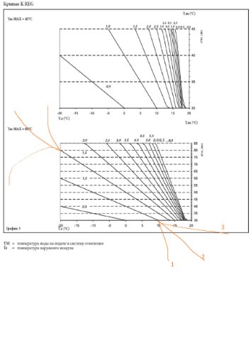

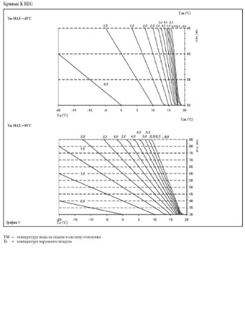

Инструкция к котлу не очень... но на графики Kt всё же глянь.
Все кривые, кроме 20 и 10 врубают котел с температуры +20. Так что...

Дык, на графики второй день гляжу...
Возьмём, для примера, K REG = 1,0 и макс температуру подачи +85. Котел включен в режиме ГВС + отопление.
Греть воду на отопление котел должен начать при уличной температуре +10 и ниже - греть и поддерживать температуру подачи около +30.
По мере приближения к -20 должен увеличивать температуру подачи до +60.
Я вот так понимаю график.
Это из какой кривой такое следует?Starik писал(а):Все кривые, кроме 20 и 10 врубают котел с температуры +20.

Не Ярослав, но выскажусь.
Котел будет топить всегда, если ему об этом явно намекнули: вкл. отопление + ГВС. Только две вещи его остановят, комнатный термостат или руки хозяина (вкл. только ГВС). Уличный датчик нужен для того, чтобы котел видел разницу между 0 и - 15, т.е. убавлял прыть котла, согласно выбранной кривой. Что бы хозяину не требовалось бегать и уменьшать подачу, к примеру, с +50 до + 30, при температуре = 0 на улице. Может это и не существенная опция, но экономить газ у неё получается.

Сформулировано понятно.
Если
то смысла в уличном датчике нет. Совсем нет. Ни в каком варианте.
Если
,Starik писал(а):Только две вещи его остановят, комнатный термостат...
котел будет по термостату.Starik писал(а):уменьшать подачу, к примеру, с +50 до + 30, при температуре = 0 на улице.

Котел будет давать команду на запуск или выключения котла. А ДУТ, как раз, будет подсказывать котлу какую температуру теплоносителя давать. В тандеме всё прекрасно работает. Только вам термостат не грозит ибо теплые полы.
И да. А с чего вы взяли, что кривые ДУТ ограничиваются осями на графике, а не идут себе далее?

Я сделал свои умозаключения ровно из того, как эти графики представлены. А также из того, что подавать жидкость в СО температурой, к примеру, 20 градусов, бесполезно, стяжку этим не прогреть, только газ в трубу будет лететь...Bahus писал(а):И да. А с чего вы взяли, что кривые ДУТ ограничиваются осями на графике, а не идут себе далее?
Зачем гадать, как они могут идти? Если продолжения кривых на графике нет, значит производитель про это плохо подумал. Мое мнение, что если ДУТ показывает температуру меньше, чем на графике, то котел подает максимальную установленную температуру в СО. Если ДУТ показывает температуру выше, чем на графике, значит котел жидкость в СО не греет. Совсем.
Может нам всё-таки производитель напишет, какую логику заложили в работу котла по ДУТ...

У меня схожая проблема. Котёл упорно топит. Задал ему темп 20, а он нагрел до 24 и продолжает дальше. Настройки не очень помогают. Где логика не пойму?

А модель котла?An-photo писал(а): 28 сен 2018, 17:17 У меня схожая проблема. Котёл упорно топит. Задал ему темп 20, а он нагрел до 24 и продолжает дальше. Настройки не очень помогают. Где логика не пойму?
В разных моделях кривая выбирается по-разному. В моём котле выбор поризводится кнопками + и - регулировок температуры отопления. Если выбрано 20, то это соответствует кривой графика № 2.
Что при этом ожидается и что на самом деле происходит? Кривая - штука очень условная. Если автоматика определила (согласно алгоритму = кривой), что надо греть до 30 градусов (меньше не бывает, не греет котел до 20 градусов, стартовая температура 30, емнип), то котел отработает температуру 30+5=35, с температурой отопления он так поступает всегда! Руками поставь 40, выключится на 45.
Следующий момент, это количество кривых (для моего котла). Для простоты их нанесли (для моего котла) всего 9 штук, а по факту, 20 - это одна кривая, 21-это другая, т.е. кривых там, с шагом в один градус (очень тонкая настройка СО, к стати), очень много. С понижением уличной температуры (если смотреть на график) кривые расходятся веером (и те, которые не нарисованы с шагом в 1 градус).
Не видел как выбирается график Кт, возможно и там значения не фиксированные, если ошибаюсь - поправьте.
Если пытаться определить температуру по графику в инструкции, получится интересная штука. При нуле на улице, котел должен давать 50 в СО, в соответствии с кривой № 2, но не тут-то было. Он будет выключаться на 50, а базовая получается 50-5=45.
