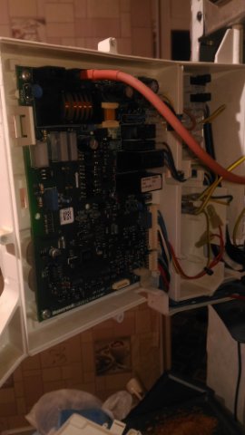

Это как-то так? Лоток не стал вытаскивать, сверху пластиковый штырь мешает. Саморез снизу открутил.Starik писал(а):Запуск "на распашку"
Вот эти цветные имеете в виду? Вроде все туго сидят.Starik писал(а):Всю массу просмотреть в котле надо (там не много и не сложно), снял разъём, одел (если телепается - поджал, без фанатизма).
Какие провода нашел - тоже прижал. Может их ведешкой сбрызнуть, и нулевкой пройти?
Не совсем понял, вот этот болт провернуть? Контакты протянул, на которые силовые провода идутStarik писал(а):Насос свободно вращается (отверткой провернуть)?
Пока тестил, все запускалось нормально. Все собрал, закрепил крышку - снова заметил серию перезагрузок.. может что-то на корпус пробивает?
Попробую без крышки погонять его..

На вентиляторе, насосе, датчиках, провода вошли в список (на корпусе масса тоже есть)? При необходимости, провода нужно зачистить.Alexd писал(а): Какие провода нашел - тоже прижал. Может их ведешкой сбрызнуть, и нулевкой пройти?
Вот это самое сложное в отлове неисправности по электричеству, ибо:Пока тестил, все запускалось нормально.
Наверное потому, что шевелить провода перестал, а может напряжение в сети упало. Есть чем его мониторить (тестер какой-нибудь)?Alexd писал(а):Нет, без крышки тоже перезагружался.
Но есть подозрение, что какой-то потребитель может очень много жрать при старте, а после того как "разработается", всё начинает включаться штатно. Проблема возникает после простоя, как я понял с твоих слов.
Вытяжной вентилятор свободно вращается?
Хотя, если видео о работе котла твоё (или у тебя 1:1), то перезапуск происходит в момент открытия газового клапана, что наводит на грустные мысли. Для начала снять с клапана колодку и провести ревизию контактов.
Насос как-то так проверяется: https://www.youtube.com/watch?v=6CxtNfJS_UI
P.S. Специалисты, подскажите, пожалуйста, серая/белая панель это не про эти модели, случайно?
P.P.S. Часть повторил из поста выше, но удалять жалко, столько букв настрочил ведь.

Что-то сильно пожирает амперы, либо плата умирает (её блок питания уже не тянет). У меня осталась одна версия, блок розжига, т.к. два "цыка" и плата просто без напряжения.
P.S. Зазор между электродом и горелкой попробуй выставить на минимум, вдруг повезет (керамический изолятор до бела очисти и провод протри). Совет, конечно, из разряда "пепелку вытряхнул, стекла протер..."

Мне кажется, что это плата. Ну конденсатор какой потёк и не дает заряд. На плате кислотных конденсаторов три штуки. С2, С3 и С9. Посмотрите, не раскрылись ли у них лепестки наверху (ну или не вздулись ли).

На фотке - вздуто-раскрытые.
P.S. Защита по току срабатывает, как вариант, если блок розжига почти в ауте. Газовая плита с электророзжигом даже пробки выбивать умеет, если блок розжига умер извращенным способом.

Конденсаторы осматривал, криминала не увидел, сегодня еще гляну.
Вот вчера фото делал: Форум ужимает фотки правда..
Кроме платы что-то еще может влиять?

Main four 24: Самопроизвольная перезагрузка
А разъемы на плате передёргивал? Это я по аналогии с компьютерами (очень богатый опыт).
Зазор электрода и чистоту тоже проверь, вдруг ещё поработает.
Уточню, на данный момент все сводится к плате? - блок розжига, я так понимаю - на ней?
А про газовый клапан писали, он амнистирован?
Кстати, зимой иногда замечал небольшой бабах про розжиге, как будто газ сначала идет, потом поджигается.
Мастер советовал нулевкой пройтись по электроду, и по месту куда он бьет икрой, на некоторое время помогало. Связи нет?
да, на ней. Кабель электрода в него воткнут.Alexd писал(а):блок розжига, я так понимаю - на ней?
На газовом клапане с желтой катушки скиньте один из черных проводков, что будет?
BAXI-Ural,
Скинул правый, запустил котел, ничего не произошло. Все по прежнему, запуск штатный, горелка загорелась и в ГВС и в отоплении.
Что-то должно было произойти?
Отправлено спустя 7 минут 6 секунд:
В общем контакты поджал, как раз на газовом клапане, как показалось - слабая хватка была. Запустил - были пару перезагрузок.
Потом нулевкой прошелся по электроду, и месту, куда бьет искра. И поджал электрод немного ближе, уменьшив зазор.
Пока не перезагружался. Но это пока ни о чем не говорит.. эта зараза может день держаться..
Насос не разбирал.. я так понимаю, корпус крепится шестигранниками в глубине? Их домой не взял..
Понаблюдаю, что дадут эти манипуляции.
Тестер тоже в машине забыл, но стаб орет о напруге в сети 240, выходе - 220. Зимой сверял показания с тестером - сходились, так что не думаю, что просадка напруги имеет место быть.
Меня интересует, происходит ли при этом самовыключение котла...Alexd писал(а):Скинул правый, запустил котел, ничего не произошло. Все по прежнему, запуск штатный, горелка загорелась и в ГВС и в отоплении.
Свет рубанули, в дискуссии участие не смог принять.
Насос не надо разбирать.
Всё, в итоге, свелось к плате, ушаталась, кмк.
Нет, имелось ввиду, сдернуть на выключенном (после простоя котла, когда перезагрузка гарантированно произойдет) и стартонуть. Что бы исключить ещё одного подозреваемого (модулятор).Alexd писал(а):Т.е. нужно на включенном дернуть?
Модулятор - самый мощный потребитель вторичного питания, - если деградировал источник питания, то модулятор быть может его окончательно просаживает...Starik писал(а):Что бы исключить ещё одного подозреваемого (модулятор).
Интуитивно понимал, что шток должен очень легко передвигаться, теперь и повод узнал.
Если при отключенном модуляторе перезагрузки не будет, то может и проживет какое-то время котел.
