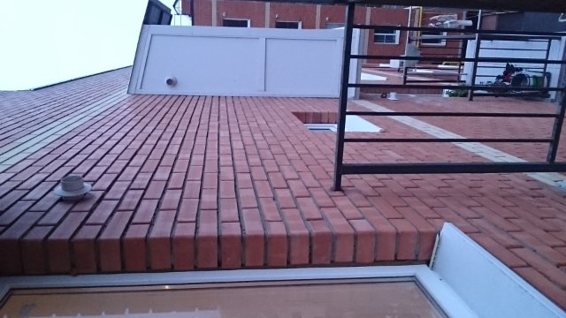

Добрый день.
Подскажите от застройщика забор воздуха от индивидуального котла выведен в стену кухни и на балкон, планируем стелить балкон и этот забор получается почти на боковой стенке, возможно ли его перенести вглубь внутри кухни (он проходит не вплотную к стене) просверлив еще одно отверстие.или это надо согласовать и т.п. сложности

Не очень понятно, о чем ты спрашиваешь. :)
Если я правильно перевел твой вопрос, то балкон ты собираешься стеклить, но боковая стенка пересечет отверстие воздухозабора, так?
Куда ты собираешься переносить воздухозабор, внутрь остекления балкона или за его пределы?

Starik писал(а): 21 сен 2018, 13:53 Не очень понятно, о чем ты спрашиваешь. :)
да имено так.
варианта три

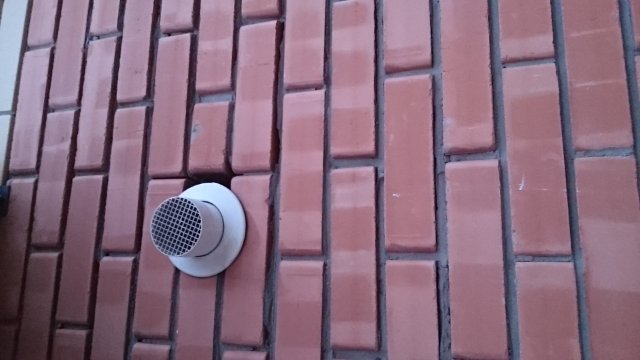

1)пересверлить выход вплотную к стене (но что делать со старой дыркой, делать еще одну не очень хочется)
2) чуть-чуть повернуть и вывести уголком
3)обрезать 10см. балкона

blizzard писал(а): 21 сен 2018, 14:48 варианта три
Ну вот, снова - здарова. :)
Вариант № 1: к какой стене? Это ты по своей кухне ходишь, а нам загадки загадываешь. :)
Для тебя основная задача - определиться откуда планируешь воздух брать, а уже потом думать, как это реализовать.
Точно знаю, что забор воздуха из застекленного балкона возможен, при условии, что в сэндвиче или в полу балкона есть "форточка" (есть новые дома с такой дырой в застекленных балконах). Ушлые хозяева делают её закрывающейся, в любом случае, балкон не герметичен, а в сильные морозы "форточка" не добавляет комфорта. Относительно отверстия, сместить на 10 см уже имеющееся труда особого не составит, там можно схимичить.
А вот остекление балкона, если не предусмотрено проектом, может стать камнем преткновения, тебя правильно предупреждают. Именно этот вопрос надо согласовывать, опасаясь санкций за самодеятельность. Достаточно любому из жильцов дома (соседей) подать на тебя заяву (жаба задушила) и будешь иметь бледный вид, вне всяких сомнений. Мало того, что разберешь всю конструкцию, так ещё и штраф заплатишь.

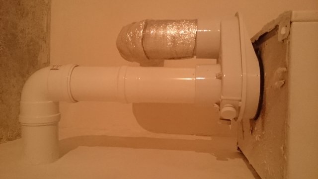

1 вариант котел висит на стене рядом с окном, дымоход в стену и наверх, забор через стену но не у самой стены в углу а с отступом 10 см.
вот туда и пересверлиться но что делать со старой дыркой плюс согласовывать надо с кем?
забор во всех трех вариантах с улицы, либо через угол, либо выход будет сразу на улицу сбоку от балкона.

а куда идти?
и что с трубой делать?
надо фотку внутри?

Думаю, с трубой сильно нарушить у тебя не получится, ты же не радикально изменения вносить собрался. С инспекторами ВДПО пообщайся (у нас они в пожнадзоре обитают), там тебе точно пояснят что будут считать нарушением, а что и не заметят.

Вот сфотал изнутри.
Сообщения: 7434
Благодарил (а): 73 раза
Поблагодарили: 819 раз
вопрос по воздухоприемнику.
Против часовой стрелки поворачиваешь коробочку и уводишь воздухозабор за пределы балкона (а я бы внутрь затащил :) ). При этом, никакой длинны трубы воздухозабора ты не изменяешь. А вот для обслуживания воздухозабора снаружи (паутина, тополиный пух, осы и прочее), надо на боковой стенке балкона предусмотреть открывающуюся створку. И ещё вопрос, для пущей важности, на воздухозаборе мембрана есть?
blizzard
Сообщения: 20
Зарегистрирован: 21 сен 2018, 12:51
Откуда: Таганрог
Мой котел: main five
Благодарил (а): 4 раза
Сообщение blizzard »
Про мембрану не знаю.
Т.е. лучше пересверлить? Чем тогда старую заделать? Вот чего сразу нормально не сделали :girl_devil:
