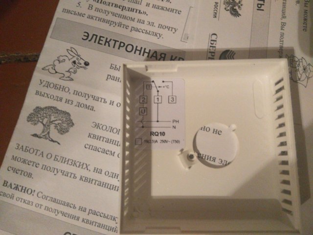

Не получается поженить котел с термостатом.
При коммутации контактов 1-3 в термостате при увеличении температуры на нем же, котел отключается. При уменьшении температуры на термостате котел начинает работать по режиму теплоносителя, примерно каждые 3 минуты.
При коммутации контактов 1-2 котел работает по режиму теплоносителя.
Не пойму что где не так?
Термостат Cewal RQ10 и BAXI ECO 4S

А как должно быть по-твоему?zero52rus писал(а): 29 сен 2018, 01:47 При коммутации контактов 1-2 котел работает по режиму теплоносителя.
Правильное подключение контакты 1 и 2, термостат же вместо перемычки подключается, верно?
Заменили термостат в магазине на аналогичный.
Подключил контакты 1-2.
При выставлении температуры на термостате ниже комнатной котел отключается, при выставлении крутилки термостата выше комнатной - котел разжигается.
Вроде работает правильно, но напрягает следующий момент. Котел наганяет температуру , отключается, насос проганяет воду через радиаторы, температура воды падает и через три минуты котел опять стартует.
Должен же работать по температуре термостата, а работает по температуре теплоносителя.
Какой тогда смысл от термостата?

Перемычку точно удалили? Ну и температуру на котле побольше ставить нужно (60-70)

Перемычки нет
Температура на котле выставлена 65 на отопление.
Котел греед др 70 и отключается. За три - четыре минуты температура опускается до 58-59 и котел снова стартует.
Вот это трактование меня и напрягает, не должно же так быть с термостатом.
Котел BAXI ECO 4S на 10 кВт. Квартира 53 кв.м.

Ход мысли правильный, термостат исправен.zero52rus писал(а): 29 сен 2018, 13:59При выставлении температуры на термостате ниже комнатной котел отключается, при выставлении крутилки термостата выше комнатной - котел разжигается.
Что именно в этом процессе тебя смущает? Все котлы так работают, если их не останавливать.zero52rus писал(а): 29 сен 2018, 13:59 Котел наганяет температуру , отключается, насос проганяет воду через радиаторы, температура воды падает и через три минуты котел опять стартует.
Не пойму, какой тайный смысл в это предложение ты вкладываешь?zero52rus писал(а): 29 сен 2018, 13:59 Должен же работать по температуре термостата, а работает по температуре теплоносителя.
Не смысл, а назначение. Задача термостата остановить котел, как только заданная на термостате температура в помещении
будет достигнута.
Контакты термостата разомкнутся, котел перестанет
Он просто отключится и останется отключенным до тех пор, пока температура в помещении не упадет ниже установленной на термостате плюс значение гистерезиса самого термостата. Что такое гистерезис - ищи в глобальной паутине.zero52rus писал(а): 29 сен 2018, 13:59 Котел наганяет температуру , отключается, насос проганяет воду через радиаторы, температура воды падает и через три минуты котел опять стартует.

Гистерезис понятно что такое ( отклонение от заданной температуры в плюс минус)
Вот только сколько на моём термостате это отклонение, не пойму.
