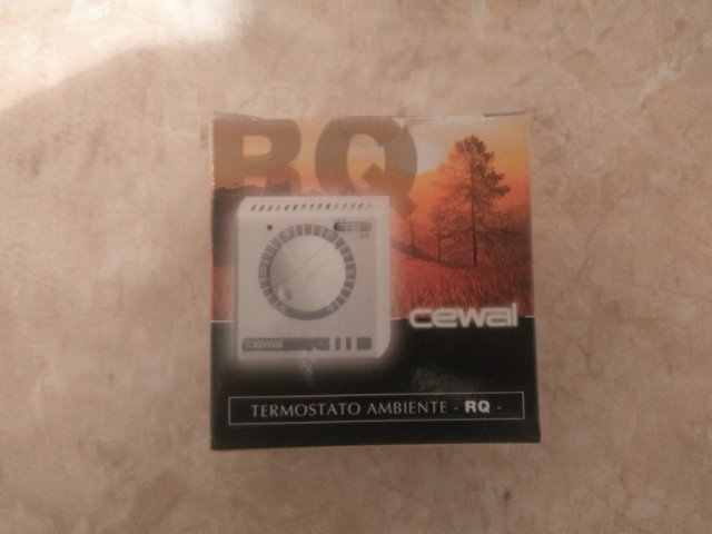

Доброго времени суток.
Не получается поженить котел с термостатом.
При коммутации контактов 1-3 в термостате при увеличении температуры на нем же, котел отключается. При уменьшении температуры на термостате котел начинает работать по режиму теплоносителя, примерно каждые 3 минуты.
При коммутации контактов 1-2 котел работает по режиму теплоносителя.
Не пойму что где не так?

А как должно быть по-твоему? :) Расскажи своё видение процесса.
Правильное подключение контакты 1 и 2, термостат же вместо перемычки подключается, верно?

Заменили термостат в магазине на аналогичный.
Подключил контакты 1-2.
При выставлении температуры на термостате ниже комнатной котел отключается, при выставлении крутилки термостата выше комнатной - котел разжигается.
Вроде работает правильно, но напрягает следующий момент. Котел наганяет температуру , отключается, насос проганяет воду через радиаторы, температура воды падает и через три минуты котел опять стартует.
Должен же работать по температуре термостата, а работает по температуре теплоносителя.
Какой тогда смысл от термостата?
