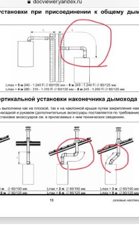

Жалко я поздно увидел ваше сообщение! Плохо, что в инструкции про вертикальные подъемы толком ничего не написано, и в интернете нет особой информации. Пришлось заказывать детали на свой страх и риск, не знаю, что они из себя представляют. Купил начальный участок для вертикального дымохода, удлинение 500, поворот 90(который промежуточный, а не стартовый) и трубу с оголовком 750. Если бы знал заранее комплектации труб и как они стыкуются, то сделал бы как вы описали, меньше деталей и стыков получилось бы. В инструкции про это ничего нет. Также не понятно, нужен ли конденсатосборник для вертикального участка, если горизонтальный с уклоном на улицу? Вроде нет, но я не уверен.

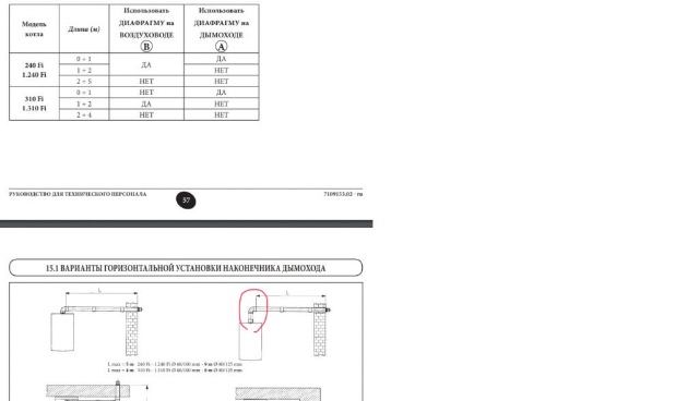

И есть вопрос по диафрагме. Как правильно считать длину дымохода, когда идёт вертикальный участок 500мм, затем поворот 90 и наконечник 750? В инструкции сказано, что начальный поворот 90 не учитывается. Но есть противоречивая картинка, где длина дымохода отсчитывается от поворота 90 после вертикального участка, а не сразу от котла, получается вертикальную часть не надо учитывать? На другой картинке с вертикальным дымоходом через крышу и поворотом в 90 градусов отсчёт идёт почему-сразу от котла, а не от поворота 90 градусов? Так как правильно посчитать длину? Из-за кривой инструкции не могу разобраться, нужна мне диафрагма или нет? Если считать от котла, то получается более 2м, если от поворота то менее 1м. Помогите разобраться, пожалуйста!

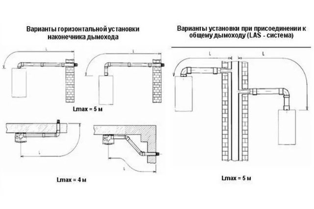

Я ещё нашёл вот такую картинку, очень похоже на инструкцию Baxi, но тут по-другому указано!
