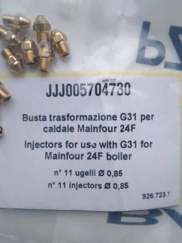

Доброе утро.
Вот фото того, что привезли под указанным артикулом.
Устанавливать или просить, чтобы заменили?

Перевод ЕСО FOUR 1.24 на сжиженный газ
Bahus, 0.85 идут на 4s и Home....
Не стоит множить косяки.... меняйте...

О, так даже количество форсунок другое. Нужно 13, а привезли 11. "Я было сначала засомневался"
Всем спасибо. Вопрос закрыт. Сервис признал свою ошибку.
