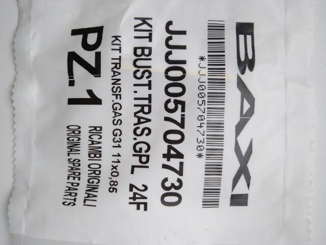

Для работы eco four 1.24 на сжиженном газе сервисная служба привезла форсунки арт.5680020 диаметр 0,85, написано для mainfour. Говорят, что и для eco four подойдут. В документации к eco four 1.24 написано, что форсунки нужны диаметром 0,77. Возмутиться, или согласиться? Как считаете? Критична ли такая разница в диаметре? Спасибо.

Najm43 писал(а): 11 окт 2018, 13:36 сервисная служба привезла форсунки арт.5680020 диаметр 0,85
Читаю спецификацию:
5680020
Английское наименование
TRANSFORMATION KIT G31
Русское наименование
Инжекторы для сжиженного газа комплект 0,77 - 13 шт.
На 0,85 вообще не припомню у Baxi комплектов.
Вот довольно старая сводная таблица. Там не всё, но основное есть. И ни слова про 0,85. Видимо комплектик сторонний.

Доброе утро.
Вот фото того, что привезли под указанным артикулом.
Устанавливать или просить, чтобы заменили?

Bahus, 0.85 идут на 4s и Home....
Najm43 писал(а): 12 окт 2018, 08:07 Устанавливать или просить, чтобы заменили?
Не стоит множить косяки.... меняйте...

О, так даже количество форсунок другое. Нужно 13, а привезли 11. "Я было сначала засомневался" :)
Всем спасибо. Вопрос закрыт. Сервис признал свою ошибку.

BAXI-Ural писал(а): 12 окт 2018, 09:52 0.85 идут на 4s и Home....
Я же говорю - табличка старая. А 4S пока ни разу на СУГ не переводили. И форсунок не держим на складе для них.
