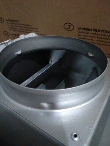

Добрый день.
Подскажите, пожалуйста, для чего производитель делает три высечки на патрубке дымоудаления у котла eco four 1.24?

думаю, чтобы вставить внутрь трубу дымоудаления и она встала именно на них..

Вот и я не специалист, но тоже так думаю. Тем более внутренний диаметр 215 мм совпадает с наружным диаметром трубы (Вулкан). Но вот спецы из сервиса говорят, что в соответствии с каким-то евростандартом труба дымоудаления одевается НА этот патрубок и обжимается хомутом, а не вставляется внутрь. Блин, как все не однозначно. Какие ещё есть мнения? Спасибо.
Отправлено спустя 1 минуту 45 секунд:
Ой, не 215, а 121 мм!!!

На самом деле без разницы, по правилам сечение приемного патрубка дымохода должно быть не менее сечения выходного патрубка котла (скорее всего отсюда столь категоричное требование со стороны сервиса). Но допусков (в размерах) никто не отменял, номинал у котла 120мм. К тому же по нашим нормам расчет дымоходов ведется с 15% запасом....

Najm43 писал(а): 15 окт 2018, 07:59 Но вот спецы из сервиса говорят, что в соответствии с каким-то евростандартом труба дымоудаления одевается НА этот патрубок и обжимается хомутом, а не вставляется внутрь.
Дневные ходовые огни (на автомобили) тоже по какому-то евростандарту внедрили, вот только ни один гаец не знает, как эти огни должны работать правильно! :D
Ставь трубу внутрь на опоры, а если они хотят хомут - поставь и хомут, за 252 рубля https://krasnodar.kamin.ru/katalog/dymo ... erkal_nyj/. Этот хитрый хомут закроет какой-то евростандарт от каких-то глаз. И овцы целы и волки утомлять не будут.
